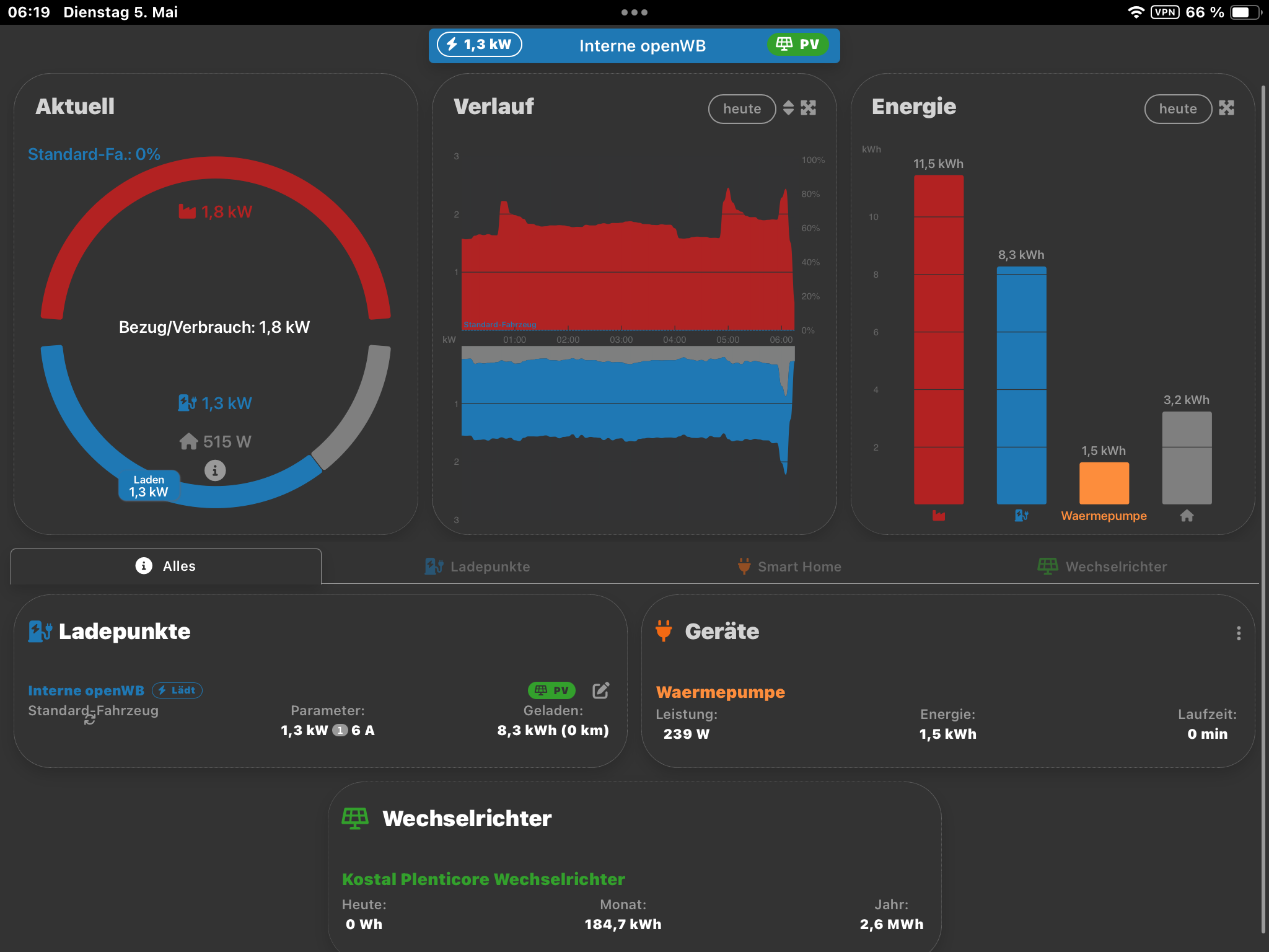

Mir ist gerade aufgefallen, dass mein Fahrzeug (Audi eTron) heute Nacht über 8 kwh geladen hat, obwohl ich ich die OpenWB gestern auf PV gestellt habe. Wie kann das sein? Man sieht, dass der Wechselrichter 0 Watt erzeugt. Eigentlich sollte also keine Ladung starten.

Nein. Zeitladen macht in allen Lademodi einfach den Strom an. Dient bei Sofortladen - das ist da, wo ich es am seltsamsten finde - z.B. dazu, um morgens mit weniger Stromfreigabe das Auto vorzuheizen. In Modus PV würde so auch die Batterie geschont.
Es gibt noch den Auto-Mindest-SoC, der bei fehlschlagendem Abruf des SoC für Laden ohne Überschuss verantwortlich sein kann.
Der PV-Modus an sich, also das was du vermutest, wird nicht für das nächtliche Laden ursächlich sein.
