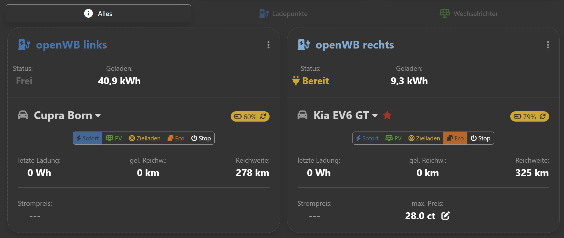

QuisaZaderak hat geschrieben: Mo Mai 04, 2026 11:27 am Fehlerhaftes Verhalten von ECO Laden seit 2.2.0
Bis 2.1.9 hat diese Konfiguration funktioniert:
ECO Laden mit Preisobergrenze 25Cent, Dynamische Preise per §14 Hochtarif, Niedertarif, Standardtarif. Zusätzlich "Zeitladen" von 5-7 Uhr 1 Phasig um die Vorklimatisierung zu bedienen.
Bisher luden beide Boxen und beide EVs immer in der Niedertarifzeit von 1-5 Uhr und konnten Zeitladen wie gewünscht fürs Klimatisieren nutzen. Auch PV Überschussladen funktionierte damit Tagsüber einwandfrei.
Seit 2.2.0 blockiert Zeitladen und das Fahrzeug lädt nur von 5-7 Uhr einphasig.
viewtopic.php?t=1526
Ohne Log keine Antwort

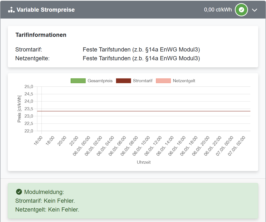

Screenshot: Strompreis ---
Screenshot 2026-05-05 153351.png (9.47 KiB) 136 mal betrachtet

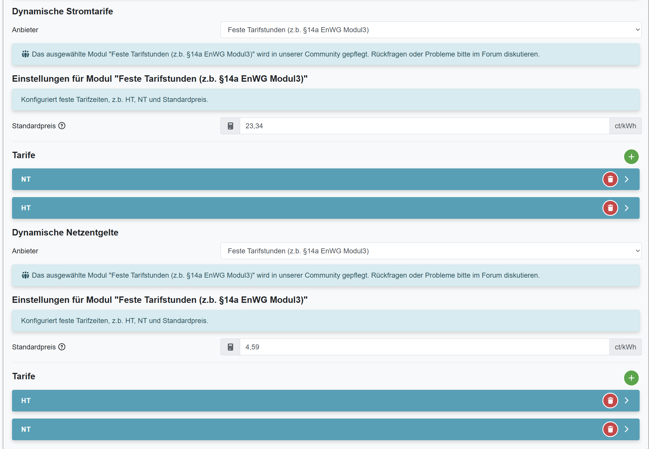

Config:
(181.78 KiB) Noch nie heruntergeladen
Im Status:
Screenshot 2026-05-05 152105.png (82.47 KiB) 142 mal betrachtet
Sollte 5:00-16:00 27,93Cent || 16:00-20:00 29,14Cent || 20:00-1:00 27.93Cent || 1:00-5:00 24,10Cent

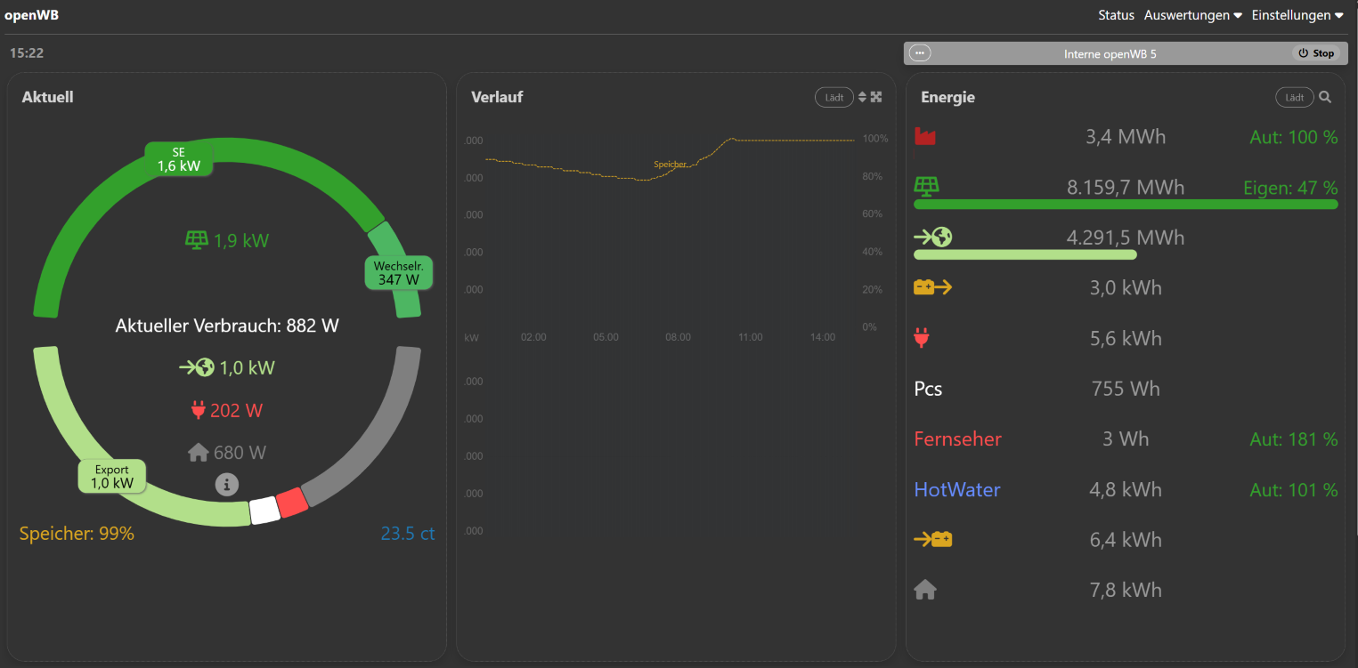

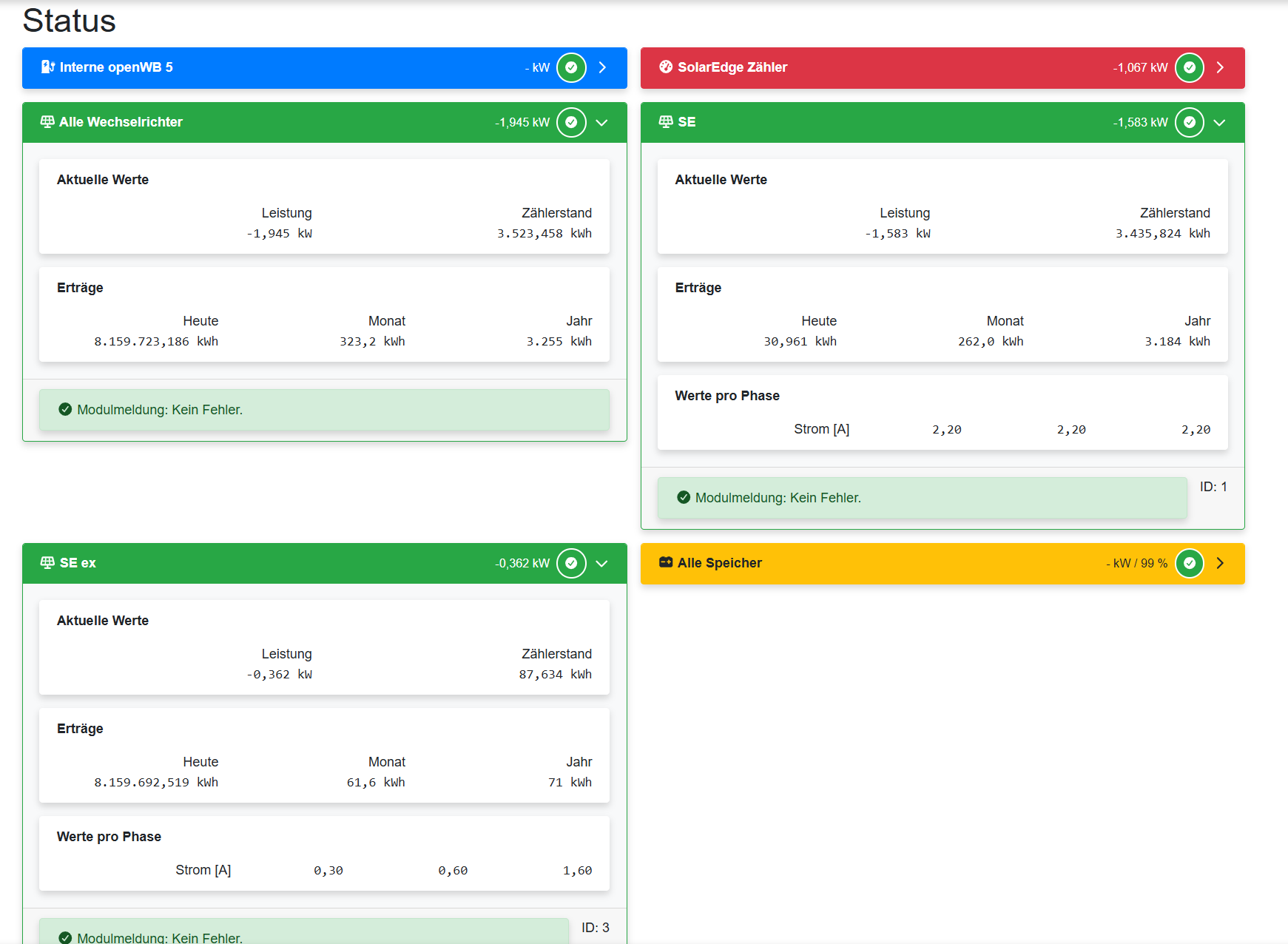

AlexSE
Beiträge: 75
Registriert: Do Nov 21, 2024 1:01 pm
Has thanked: 38 times
Been thanked: 8 times
Re: Rückmeldungen openWB software2 2.2.0
Beitrag von AlexSE »
Peak Filter / Komponenten Initialisierung
Gestern war ein Mitarbeiter von SolarEdge vor Ort und hat Veränderungen an meinen Energy Metern vorgenommen und diese von Modbus auf Home Network (Wifi) umgehängt.
In diesem Zuge hatte ich die OpenWB nicht runtergefahren.
Dadurch, dass er die Komponenten ein paar mal hinzugefügt hatte, bis alles lief, wurde die gesamte Zählersumme jedes Mal als aktuelle Produktion/Bezug übermittelt.
2026-05-05-SE-Support Resetting Meters-Value Error Open WB - 1-small.png (160.39 KiB) 19 mal betrachtet
2026-05-05-SE-Support Resetting Meters-Value Error Open WB - 2.png (106.33 KiB) 19 mal betrachtet
Könnte man bitte noch einbauen, dass bei Komponenten Initialisierung bitte keine Summenwerte übergeben werden?
Zum Glück konnte ich vom Morgen ein Backup einspielen.
Bei der externen Produktion konnte ich unter Status im Infotext sehen, dass es verhindert wurde, dass die Gesamtsumme als aktueller Produktionswert übergeben wird.
Danke & VG
Log aufgrund vom stromlos machen nicht vollständig:
https://paste.openwb.de/SuIKcU21rPHCDCA
