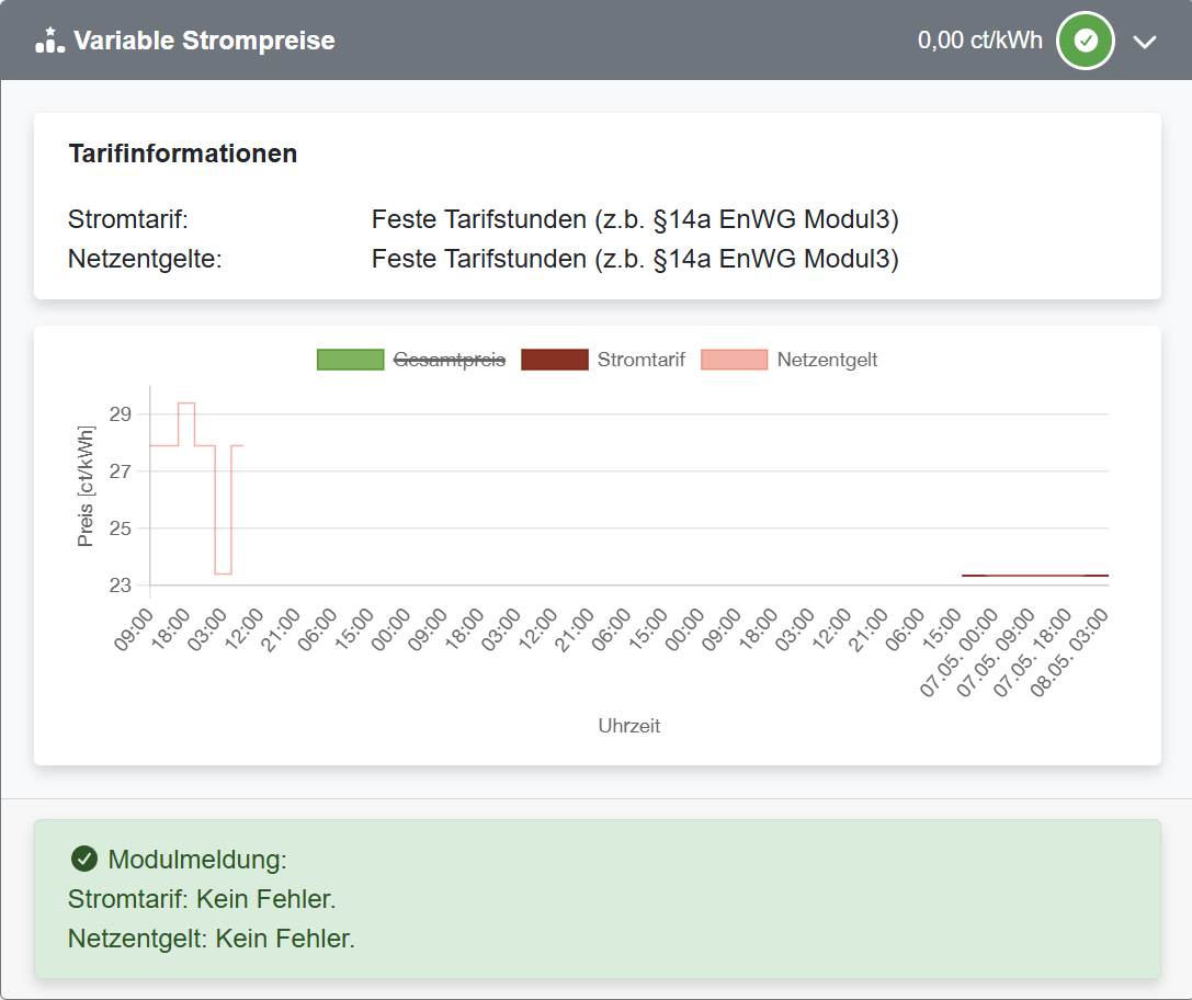

Beim der durchsicht der Logs und umschalten vom Koala Theme auf das Colors Theme zeigt sich, dass der in der 2.2.0 Alpha 1 gemeldete Fehler des Strompreis 0,00 (viewtopic.php?p=141117#p141117) in der 2.2.0 Final immer noch da ist und damit ECO Laden blockiert. Wann ist der Fix zum Strompreis geplant? https://paste.openwb.de/XKAp2tbLnapbrjNopenWB hat geschrieben: Mo Mai 04, 2026 11:44 amviewtopic.php?t=1526QuisaZaderak hat geschrieben: Mo Mai 04, 2026 11:27 am Fehlerhaftes Verhalten von ECO Laden seit 2.2.0
Bis 2.1.9 hat diese Konfiguration funktioniert:
ECO Laden mit Preisobergrenze 25Cent, Dynamische Preise per §14 Hochtarif, Niedertarif, Standardtarif. Zusätzlich "Zeitladen" von 5-7 Uhr 1 Phasig um die Vorklimatisierung zu bedienen.
Bisher luden beide Boxen und beide EVs immer in der Niedertarifzeit von 1-5 Uhr und konnten Zeitladen wie gewünscht fürs Klimatisieren nutzen. Auch PV Überschussladen funktionierte damit Tagsüber einwandfrei.
Seit 2.2.0 blockiert Zeitladen und das Fahrzeug lädt nur von 5-7 Uhr einphasig.

Der von Dir verlinkte Beitrag bezieht sich auf eine Fehlermeldung von meth im Status. Der Fehler wurde für die 2.2.0 behoben.QuisaZaderak hat geschrieben: Di Mai 05, 2026 6:26 am Beim der durchsicht der Logs und umschalten vom Koala Theme auf das Colors Theme zeigt sich, dass der in der 2.2.0 Alpha 1 gemeldete Fehler des Strompreis 0,00 (viewtopic.php?p=141117#p141117) in der 2.2.0 Final immer noch da ist und damit ECO Laden blockiert. Wann ist der Fix zum Strompreis geplant?
Was pass jetzt Deiner Meinung nach noch nicht? Ich kann Dir nicht folgen.

Screenshot: Strompreis --- Config: Im Status: Sollte 5:00-16:00 27,93Cent || 16:00-20:00 29,14Cent || 20:00-1:00 27.93Cent || 1:00-5:00 24,10CentLutzB hat geschrieben: Di Mai 05, 2026 9:00 amDer von Dir verlinkte Beitrag bezieht sich auf eine Fehlermeldung von meth im Status. Der Fehler wurde für die 2.2.0 behoben.QuisaZaderak hat geschrieben: Di Mai 05, 2026 6:26 am Beim der durchsicht der Logs und umschalten vom Koala Theme auf das Colors Theme zeigt sich, dass der in der 2.2.0 Alpha 1 gemeldete Fehler des Strompreis 0,00 (viewtopic.php?p=141117#p141117) in der 2.2.0 Final immer noch da ist und damit ECO Laden blockiert. Wann ist der Fix zum Strompreis geplant?
Logfile:
2026-05-05 08:31:48,666 - {modules.loadvars:161} - {ERROR:MainThread} - Fehler im Optional-Modul: min() arg is an empty sequence

Das Log enthält leider nur Folgefehler und zeigt nicht, warum keine Preisdaten von dem Modul berechnet wurden.QuisaZaderak hat geschrieben: Di Mai 05, 2026 1:28 pmScreenshot: Strompreis ---LutzB hat geschrieben: Di Mai 05, 2026 9:00 amDer von Dir verlinkte Beitrag bezieht sich auf eine Fehlermeldung von meth im Status. Der Fehler wurde für die 2.2.0 behoben.QuisaZaderak hat geschrieben: Di Mai 05, 2026 6:26 am Beim der durchsicht der Logs und umschalten vom Koala Theme auf das Colors Theme zeigt sich, dass der in der 2.2.0 Alpha 1 gemeldete Fehler des Strompreis 0,00 (viewtopic.php?p=141117#p141117) in der 2.2.0 Final immer noch da ist und damit ECO Laden blockiert. Wann ist der Fix zum Strompreis geplant?
Config:
Im Status:

Bei mir lokal konnte ich das Verhalten leider nicht nachstellen.

System Neustart gemacht und vollständiges Log:LutzB hat geschrieben: Mi Mai 06, 2026 10:56 am Das Log enthält leider nur Folgefehler und zeigt nicht, warum keine Preisdaten von dem Modul berechnet wurden.
https://paste.openwb.de/qyRtt66bNq9UIBK
Nach Neustart sieht der Status so aus:
2x openWB series2 standard+ 11kW | 4,83 kWp PV | Kia EV6 GT (MJ2024) | Cupra Born 77kWh (MJ2025) | (ehem Audi e-tron 55 (MJ2020))
