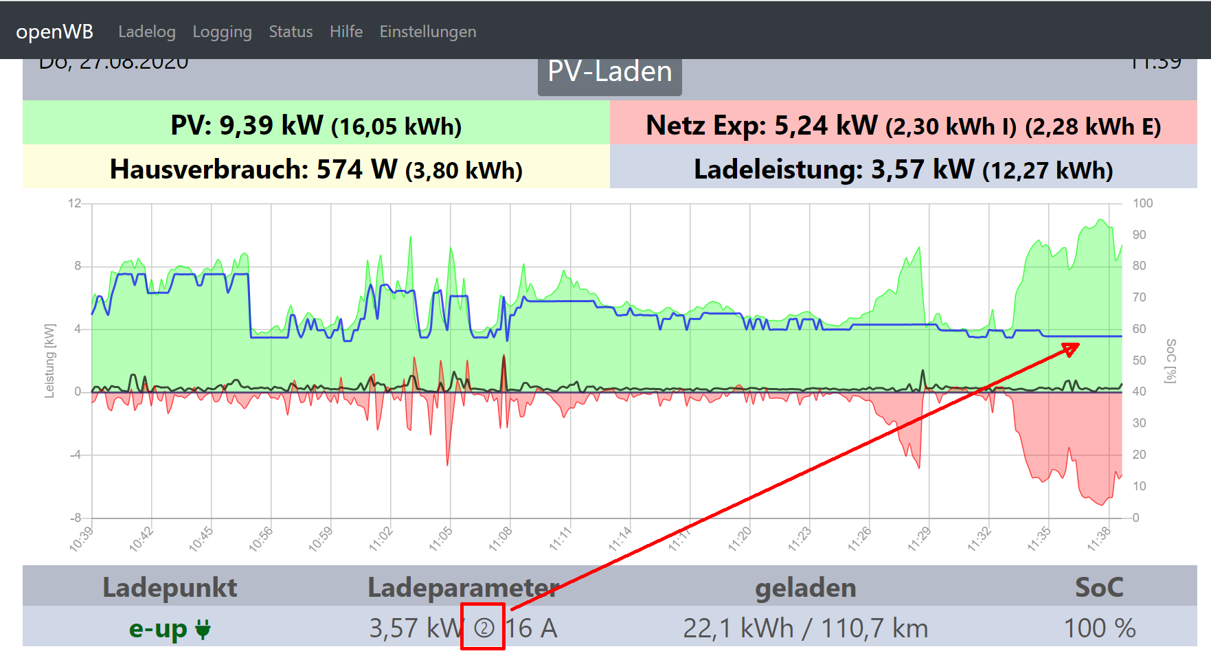

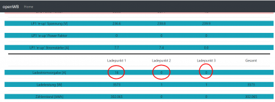

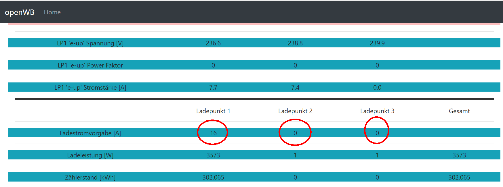

Mir ist eben noch eine Kleinigkeit aufgefallen. Heute war Ladetag
Einphasig begonnen, Umschaltung auf zwei Phasen, alles perfekt! Aber jetzt am Ende, der SoC ist schon bei 100%, lädt das Auto (oder die openWB?) nur mit einer Phase. Die Statusanzeile zeigt aber noch die (2) an. Auf der Statusseite ist die Ladestromvorgabe auch nur für die Phase 1.

Die untere Anzeige ist für Ladepunk 1 / 2 / 3.
Eine Zeile darüber ist erkennbar das auf Phase 1 & 2 geladen wird.
Re: Rückmeldung 1.8.000 Stable RC
Ok, klar mit den Ladepunkten. Aber die Statuszeile? 16A zweiphasig wäre doch mehr Ladestrom, oder? Oder ist das nur das Angebot der oWB und der e-up nimmt schon weniger? Ist für mich leider noch nicht konsistent ;-(

Ja, das ist das Angebot, der eUP nimmt sich hier dann nicht mehr.

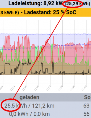

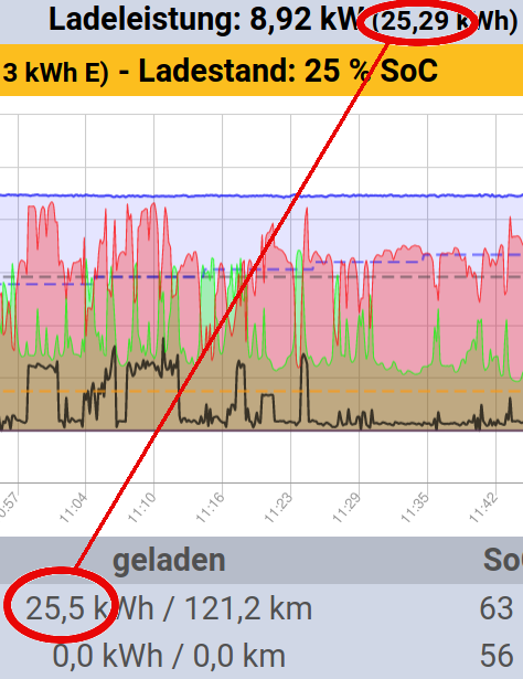

heute ist mit 'ne kleine Diffrenz bei der Anzeige der Lademenge im Hauptbildschirm aufgefallen.
Ich habe heute nur mit einem Auto, das aber ununterbrochen geladen.
Über dem Graphen ist die Lademenge ein bis zwei Zehntel geringer als in der Zeile für den Ladepunkt, Die Abweichung ist zwar nicht wirklich schlimm, aber für einen Rundungsfehler zu groß: bye
