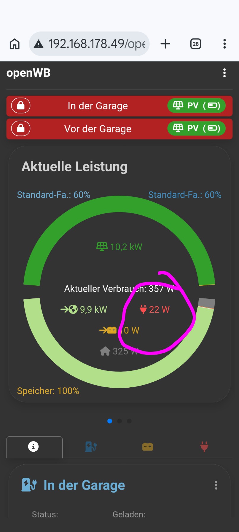

Jetzt sehe ich weiter unten auch den 2. Shelly aber obwohl bei anzeigen ein Haken ist wird oben im Kreis nichts angezeigt. Vielleicht nicht genug Platz dort?

Für Fragen zum Colors Theme wendest Du dich am besten hierhin: viewtopic.php?t=4927

Ich habe jetzt herausgefunden dass tatsächlich beide Shellys im Theme angezeigt werden. Allerdings die Summe beider Shellys in einem Steckersymbol und nicht beide Shellys einzeln. Ich nehme an, das kann man nicht einstellen, dass es getrennt angezeigt wird?

Naja, wie gesagt. Besser fragst Du das in dem Colors-Thread und nicht hier.
