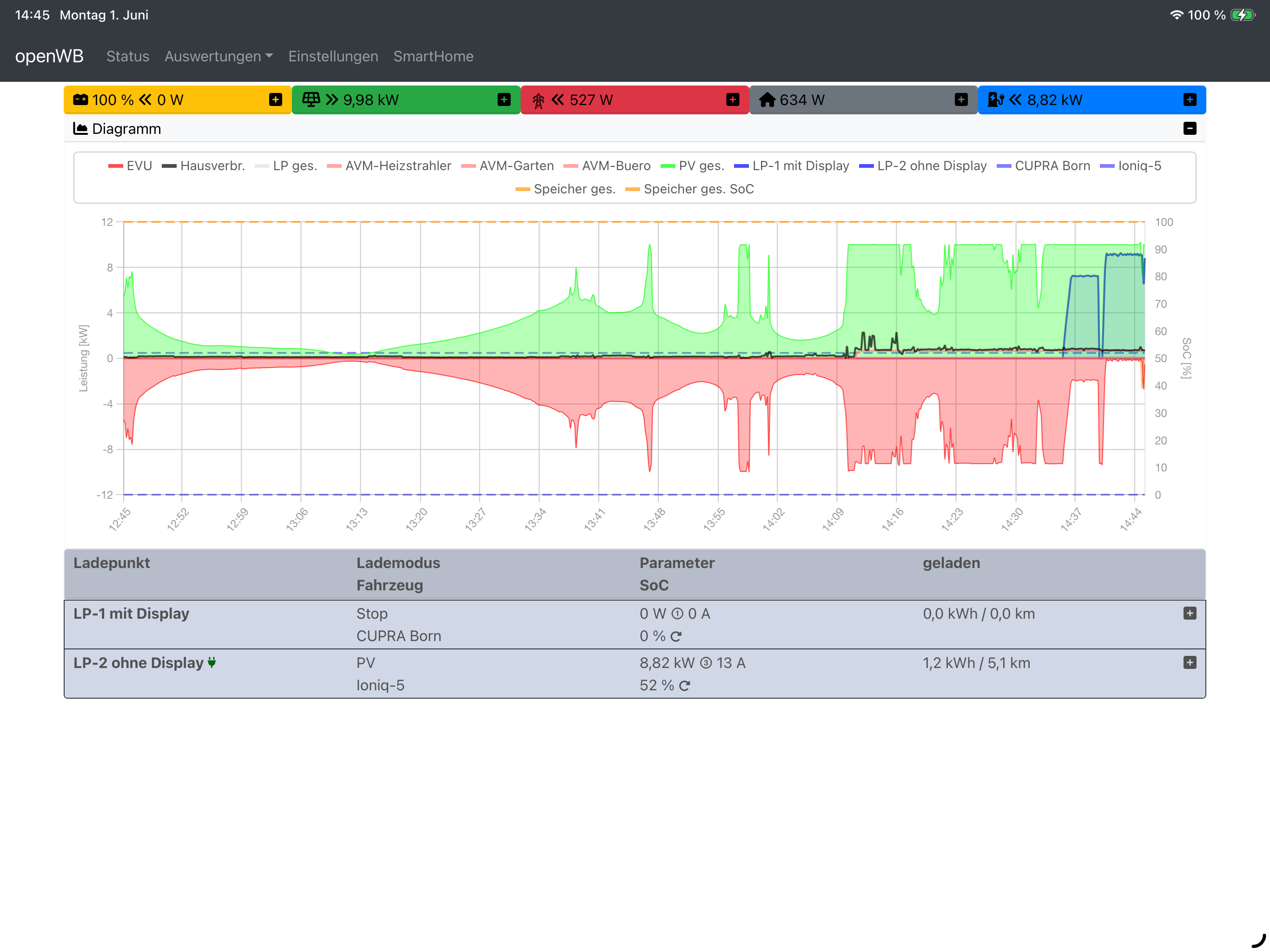

Mag ja sein, dass es Probleme gibt die Fahzeugspezifisch sind. Aber, soeben PV Laden aktiviert (Anzahl Phasen => Automatik) und der Ladevorgang beginnt mit einer Phase obwohl ausreichend Überschuss vorhanden ist. Das ist m. E. keine Thema vom angesteckten Fahrzeug. Die WB gibt 1-phasig vor.
Erst nach der eingestellten Wartezeit von 180 Sekunden wird auf 3 Phasen umgeschaltet.
Getestet mit SW 2.2.0

In diesem Fall wäre ja ein 3p-Ladestart richtig gewesen. Gerne auch retrospektiv, also ohne abwarten der Einschaltverzögerung. Und nicht erst nach 180s umschalten.
