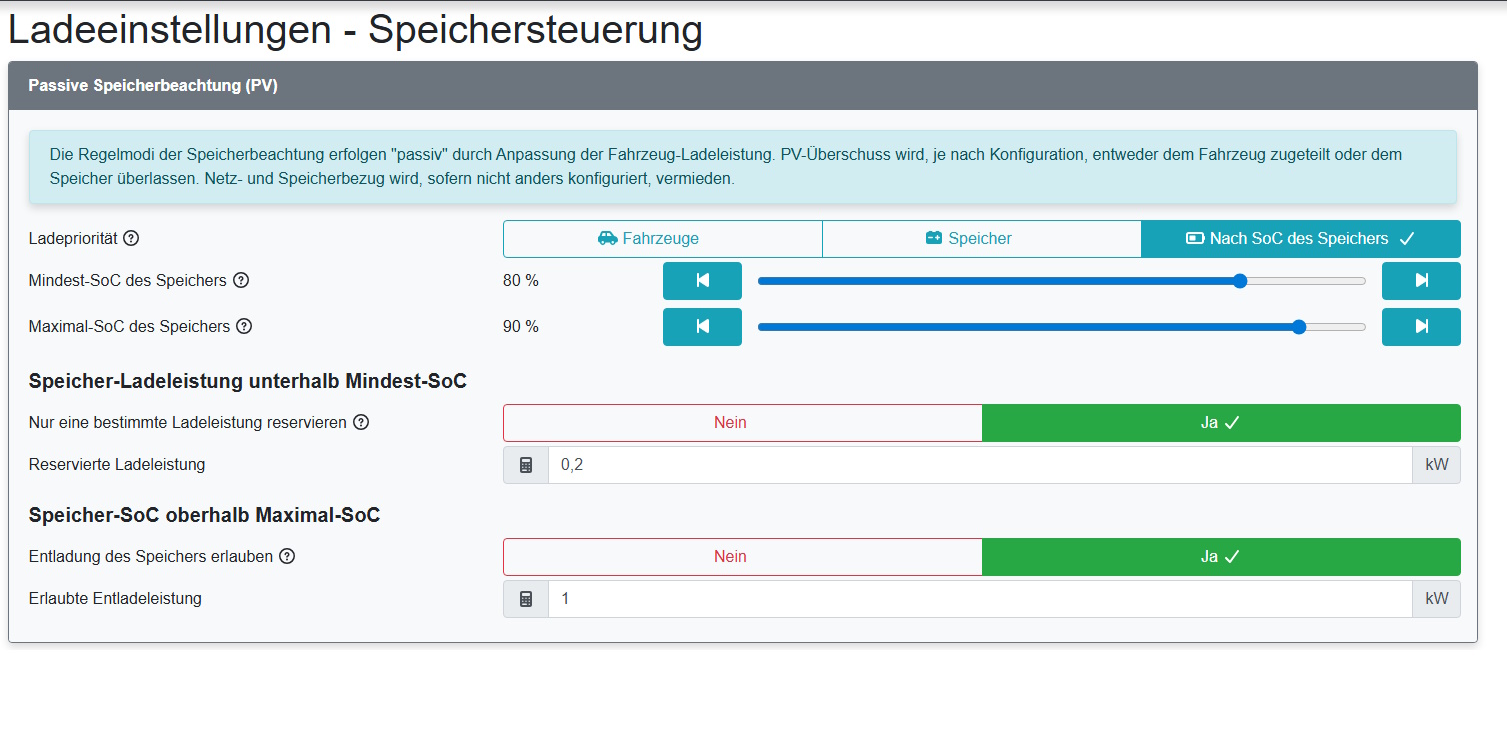

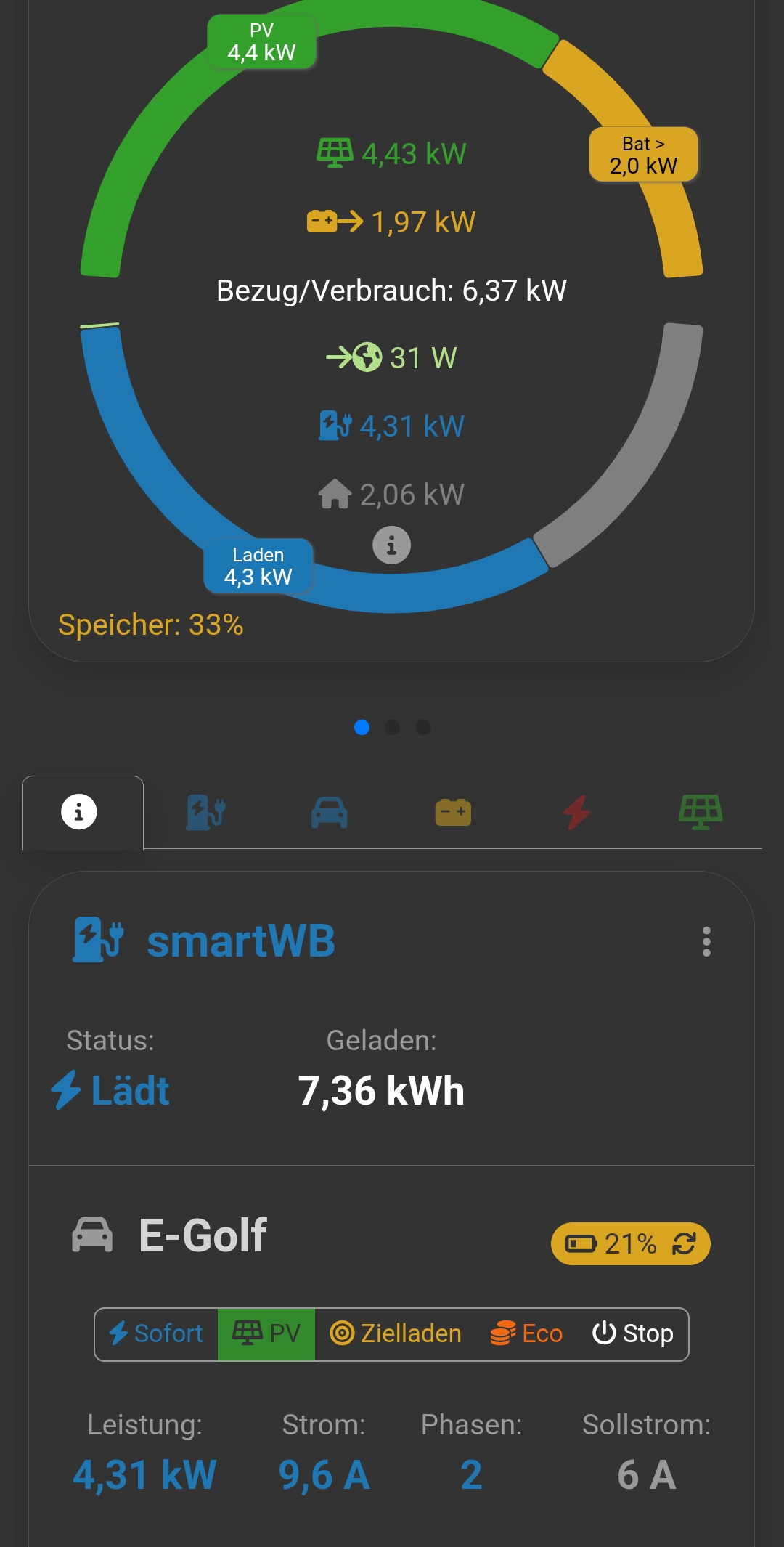

ich muss jetzt mal fragen ob ich was falsch eingestellt habe oder ob es bei der V2 einfach nicht mehr funktioniert.
Mein E-Golf lädt nur auf 2 Phasen was bei der V1.9 wunderbar mit min-Laden und PV funktioniert hat.
Jetzt mit der V2 ist der min Ladestrom von 6A nicht auf 2 sondern auf 3 Phasen berechnet und das ist 4,3kW vs. 2,7kW, was zu viel ist für einige kleine Sonnenstrahlen.
Eingestellt sind nur 2 Phasen; kann da ein Fehler in der Berechnung sein?
Zweites Problem was ich habe ist das die Speicherbeachtung (E3DC, sollte aber egal sein?) nicht funktioniert.
Das laden auf PV ähnelt dem alten Min+PV es zieht den Speicher leer, ohne Beachtung wieviel noch drin ist.
Probiert auf Speicherbeachtung und SOC; beides zieht den Speicher leer ohne das die Ladung abbricht.
Ich wäre dankbar wenn Ihr euch das mal anschauen könntet.
Vielen herzlichen Dank
Min Ladung e-Golf
Min Ladung e-Golf

Re: Min Ladung e-Golf
Da fehlen ein paar grundlegende Infos wie ein Log und die Config: viewtopic.php?t=1526
und am besten gleich hier nochmal zusammenfassend posten: https://github.com/openWB/core/discussi ... s-probleme
