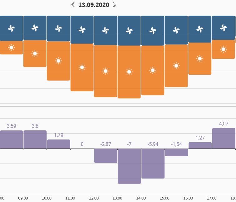

Ich hänge mich mal hier ran: das Sofortladen war an diesen Wochenende ganz nett:
aber wenn von Oktober bis ca. März das Auto mit SOC unter x im Carport steht und die Preise Nachts in den Keller gehen wäre eine etwas angepasste Oberfläche für aWATTar hilfreich:
- lade immer zwischen x-y Uhr (1 - 5 Uhr) bei SOC 30 - 50% (die Einstellung unter Sofortladen sind vielleicht auch schon ausreichend)
Ich bin zwar noch neu im eAuto Business, aber die Frauen wollen sich darum keinen Kopf machen, das Auto soll einfach "voll" sein und keiner will ständig die Preise vergleichen. Die PV - Anlage wird es im Winter nicht richten können, von daher die Idee.
