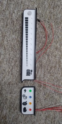

Moin zusammen,
kaum angemeldet schon ne Story!
Hintergrund: VW e-up gekauft, lange nach einer sinnigen Wallbox gesucht, lange nix gefunden und dann openWB durch Zufall entdeckt;
gemerkt das passt sowas von gut zu meinem Bastel- und Konfiguriertrieb!
Da wir die Wallbox nicht an die Aussenwand hängen wollen sondern nur das Ladekabel nach aussen führen möchten, aber trotzdem die Kontrolle über die Lademodi möchten ohne jedesmal das Mobiltelefon zu zücken oder an den Rechner zu gehen (und auch kein externes Display brauchen) habe ich überlegt ob nicht der Windfang in dem man ja eh vorbeikommt wenn man das Auto angestöpselt hat der passende Ort für ein Interface wäre.
Ich habe bis jetzt weder das Auto noch die Wallbox aber (ein Hoch auf opensource und gute Foreninfos!) da die Software ja auch auf einem alten Raspi läuft konnte ich alles schon vorher fertig programmieren und installieren.
Notwendig waren nur ein Wemos D1 mini, (fast alle GPIOs ausgenutzt) ein paar China LED Buttons, ein kurzes Reststück WS 2812b Stripe, ein Bewegungsmelder für den Wemos und jede Menge Zeit und Kaffee.
Und Geduld für das Generve am 3D Drucker.
Die LEDs zeigen den Soc an, das pulsieren bedeutet, dass gerade geladen wird ( im Video natürlich gefaked durch fixes Setzen der Variable), über die Buttons kann man die Modi - Sofort - PV -Standby -Stop anwählen; durch grünes Blinken der LEDs wird angezeigt, dass der Request angekommen ist.
Da der Wemos WLAN fähig ist, kann das Teil flexibel angebracht werden. https://youtu.be/n_KLN-ViDp8
Falls Interesse am (zugebenermaßen sehr trashigen, bin Handwerker!) Code besteht, gerne melden.
Gruß,
Unlight

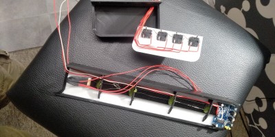

Der Motionsensor ist ein SR501, allerdings mit der Abdeckkappe von einem AM312, die ist schön klein, die Ledbuttons sind solche https://www.ebay.de/itm/10Pcs-5Color-LE ... Swb3laB0zz.
Als Ledstrip ein normaler WS2812b. Die 3D Files ließen sich gut drucken, Toleranzen muß jeder für sein Gerät nochmal abchecken.
Das INO file ist ein wenig kommentiert, geändert werden müssen Anzahl der LEDs, die IP der Openwb (mit Suchen und ersetzen), Pins wenn nötig und die WLAN Daten.
Die Pins sollten nach Möglichkeit so belassen werden, ich habe recht lange rumprobiert bis alle so funktionierten wie sie sollen, z.b. haben bei mir TX und RX nicht als Inputs funktioniert und in dieser Konfiguration kommt man auch ohne zusätzliche Pullupresistors aus.
Dazu sei noch gesagt das ich den Zustand des Ladesteckers und den Soc nicht real checken konnte, ich habe die Variablen per Hand gesetzt. Da die anderen Werte aber problemlos aus der Openwb übernommen wurden denke ich das es so funktionieren sollte.
Das Verhalten des Programms ist wie folgt:
-Wenn Bewegung erkannt dann 4 Werte holen -> SOC, Lademodus, Steckerstatus und ob gearade geladen wird.
-Sind die Daten vorhanden wird die entsprechende Button Led erleuchtet und (nur falls der Ladestecker steckt) die LED Leiste initialisiert und geschrieben.
-Danach wartet das Programm (solange der Motionsensor aktiv ist) auf eine Eingabe per Button.
-Steckt nur der Ladestecker ist die LED Leiste statisch, wird geladen pulsiert sie.
-Wird ein Taster gedrückt, wird der erfolgreiche request durch grünes Blinken bestätigt.
-Wenn der Motionsensor keine Bewegung mehr erkennt werden alle Variablen in den Basiszustand versetzt und die LEDs gelöscht. Hoffe das reicht um basteln zu können!
