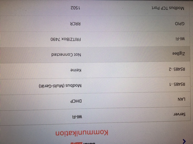

ich bin mir nicht sicher, aber so sieht das bei mir aus. bin ich da im richtigen menu?

Solaredge hat irgendwann angefangen nicht den Standard Port 502 sondern den Port 1502 zu nutzen (warum auch immer
Bitte einmal auf 502 im Solaredge umstellen dann sollte es gehen.

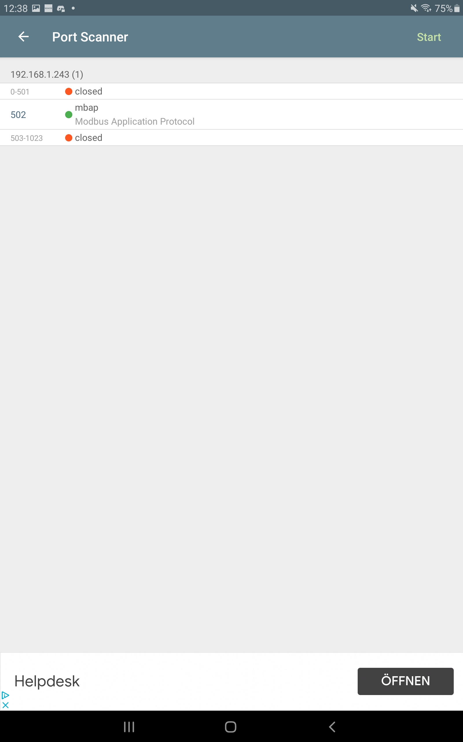

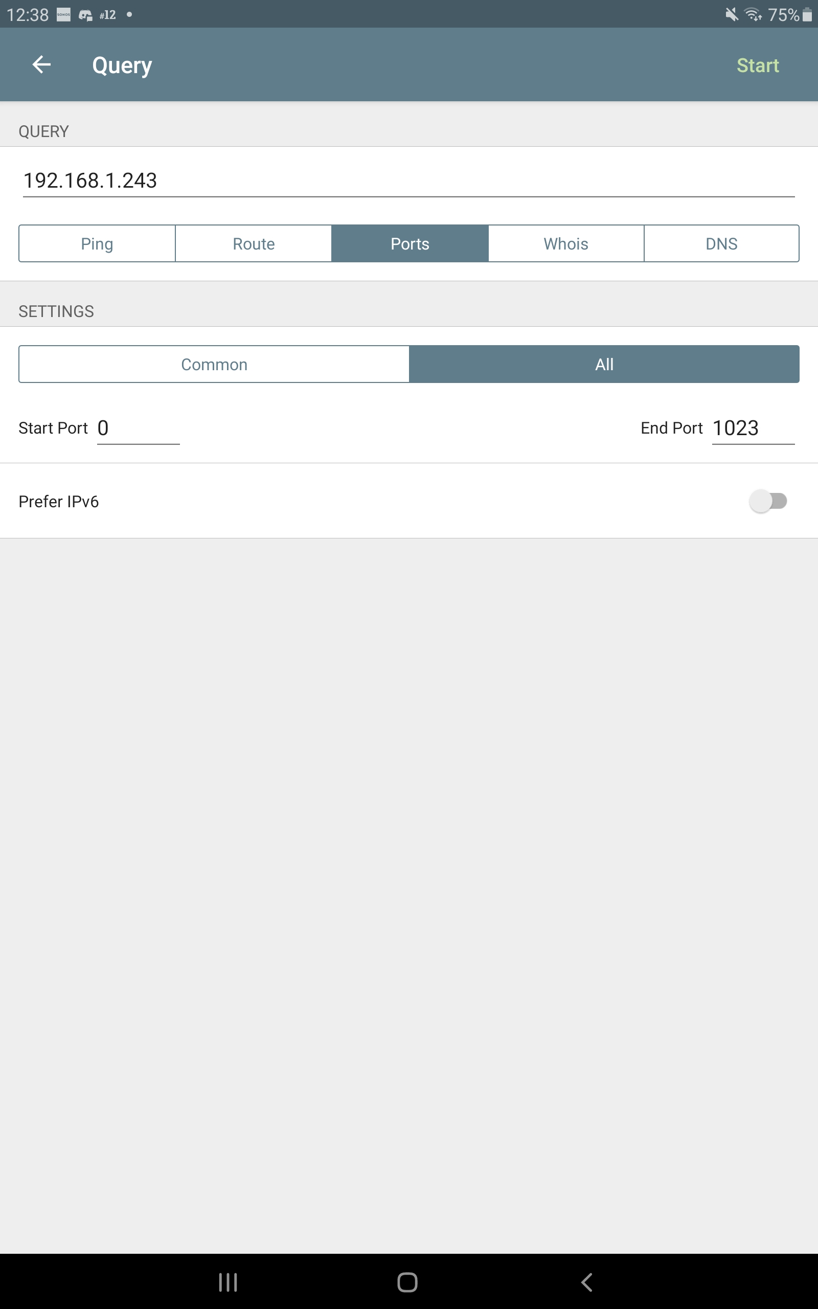

Was du machen kannst mit dem net analyser auf einem Android Handy oder Tablet überprüfen ob der Port 502 vom Solaredgw wr auf ist.
Sollte dann wie unten aussehen:

Ich konnte aufgrund Deines Tips den Port prüfen. Er war offen. Daraufhin habe ich das System das 6. Mal neu aufgesetzt und jetzt bekomme ich alle Werte.
