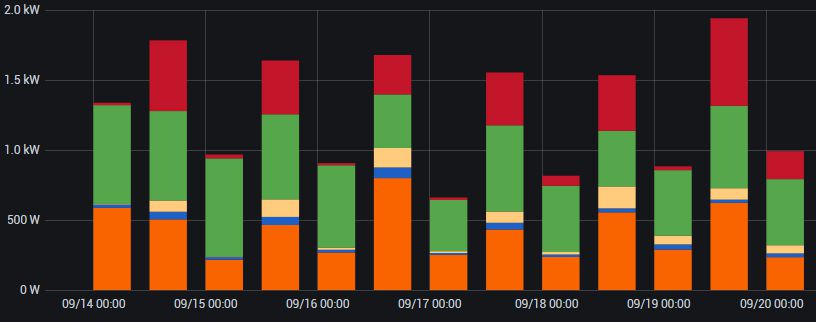

Gibt es eine Möglichkeit das Verhältnis von PV-Anteil beim Laden zu visualisieren bzw. prozentual auszuwerten?
Einfach gesagt, wieviel der Ladekurve war alleine PV und wann wurde wieviel fremdbezogen?
Bis jetzt habe ich es nicht hinbekommen ein Integral vom anderen abzuziehen oder ein prozentuales Verhältnis daraus zu berechnen, mein
momentaner Workaround besteht darin, das ich die Werte vorberechne ( meine Daten kommen aufgrund des Haussetups über die Influxapi )
und dann gestacked darstellen will. Eine einfachere Lösung wäre da ganz nett.
Gruß und schönes WE
Unlight

unlight hat geschrieben: So Sep 20, 2020 8:18 am und dann gestacked darstellen will. Eine einfachere Lösung wäre da ganz nett.
Sowas?
Wenn ja:
Query 1:
SELECT non_negative_difference(last(cumulative_sum))FROM ( SELECT cumulative_sum(non_negative_difference(last("value"))) FROM "AlleinePV" WHERE $timeFilter GROUP BY time(5m) ) WHERE $timeFilter GROUP BY time(24h) tz('Europe/Berlin')
Query 2:
SELECT non_negative_difference(last(cumulative_sum))FROM ( SELECT cumulative_sum(non_negative_difference(last("value"))) FROM "Fremdbezogen" WHERE $timeFilter GROUP BY time(5m) ) WHERE $timeFilter GROUP BY time(24h) tz('Europe/Berlin')

Jein, du hast doch scheinbar auch schon vorkalkulierte Werte, in meiner Naivität habe ich mir vorgestellt das die Query ungefähr so aussähe:
Nimm Ladeleistung und ziehe davon den Netzbezug ab, stelle das in einem Graph aufgeteilt dar und berechne außerdem wieviel Prozent der Ladeleistung
aus Netzbezug besteht, und dann gib mir noch die Möglichkeit das ganze auf verschiedene Zeitabschnitte zu berechnen.
Momentan habe ich vor für die Ladeleistung und das prozentuale Verhältnis nur Werte zu schreiben wenn wirklich geladen wird weil ich nicht weiß ob ansonsten die 0 Werte bei der Langzeitbetrachtung Streß machen, da erscheint mir "no data" sinniger.
Bin aber erst ein paar Tage an Grafana dran und deshalb absoluter Newb.
Hab ja noch etwas Zeit bis das Auto kommt!
Unlight

unlight hat geschrieben: So Sep 20, 2020 12:32 pm Nimm Ladeleistung und ziehe davon den Netzbezug ab, stelle das in einem Graph aufgeteilt dar
Ja, musst du oben über "Transform" ein neues Feld definieren.
Das dann über "math"
Dafür brauchst du dann 2 Panels... weil immer nur ein Zeitbezug pro Graph (oder gestapelte Säulen) gewählt werden kann. Oder du schaltest es oben rechts um:
Meine Meinung: "no data"" ist nicht richtig. Ladeleistung ist 0, wenn nicht geladen wird. Genauso ist PV = 0 wenn keine Sonne scheint. Wenn dich die Nullen stören, kannst du die jeder Zeit auch "nicht darstellen". Performancetechnisch macht es keinen Unterschied, ob du 0 oder einen Wert in die Datenbank schreibst. Dafür ist Influx gemacht. Viele Daten in sehr kurzen Zeitabständen. Nullen in Graphen kannst du umgehen mit "fill (previous)"... dann hast du unten eine Linie.
Meine weitere Meinung: Schreib alles in die Datenbank, was du hast. Je mehr Daten, desto mehr kannst du damit anfangen. Schlimm ist, wenn irgendwas fehlt und dann merkst du, "oh... wäre schön gewesen, wenn ich die Daten jetzt hätte".

ftd hat geschrieben: So Sep 20, 2020 3:27 pm Meine Meinung: "no data"" ist nicht richtig. Ladeleistung ist 0, wenn nicht geladen wird.
Das mag ja stimmen, ich dachte nur das evtl der Durchschnitt dadurch verfälscht wird; Beispiel:
1 Stunde am Tag mit 100% PV geladen, den Rest des Tages abgestöpselt. Wenn jetzt 23 Stunden lang 0% geloggt wird,
wäre dann nicht der Tagesdurchschnitt ~4% PV Ladung? Wenn 23 Stunden "no data geloggt" wird und 1 Stunde 100% PV hätte ich
vermutet das der Durchschnitt dann 100% PV Ladung ergibt.
Aber wie gesagt: "Newb"; ich lerne noch!
Danke für die ausführlichen Tips!
