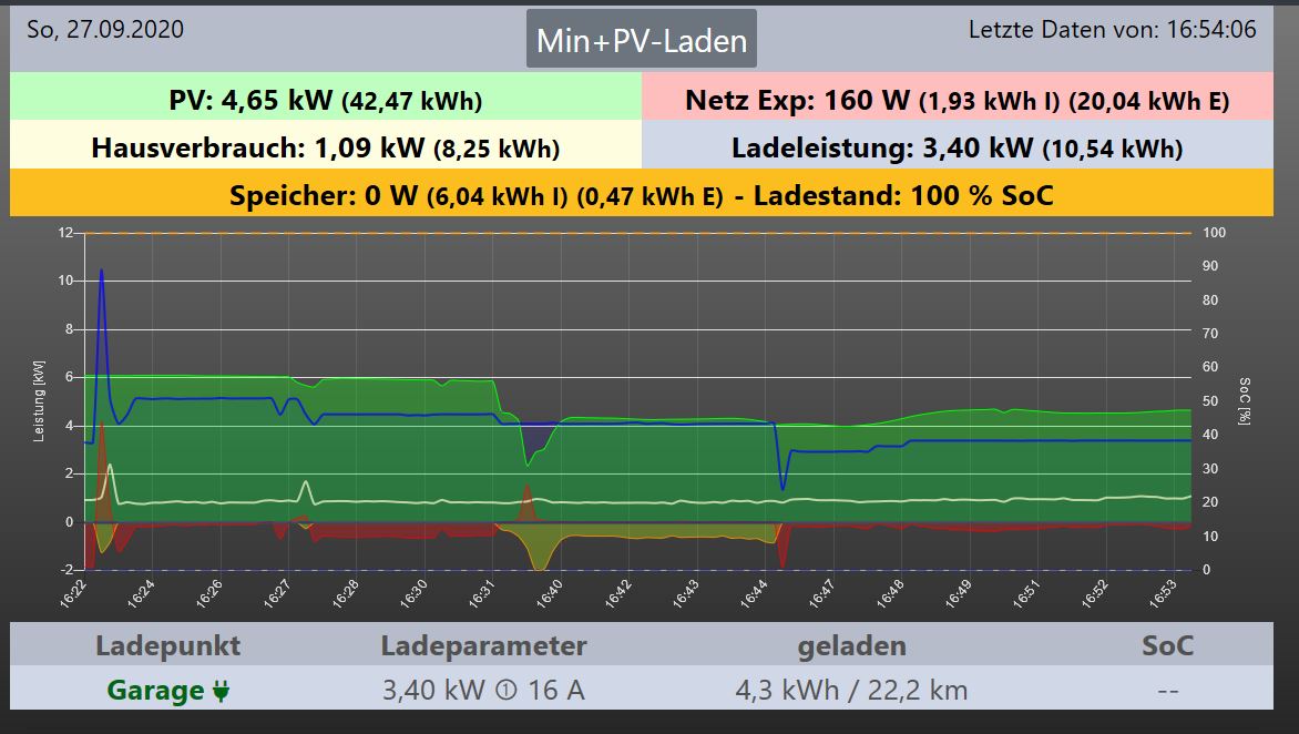

Re: Schlafender ID3
Hallo
Ich hab MIN+PV mit Automatikmodus getestet und es funktioniert gut.
Gerade eben ist mir aber ein overshoot aufgefallen (siehe Bild)
Bei ca. 16:23 ist die Ladeleistung kurz auf bis zu 10kW hochgeschnellt.
Ich denke es könnte sein das beim 1 auf 3 phasig umschalten kurz der einphasige Amperwert Wert für alle drei Phasen genommen wurde.
Ist das so gewollt?
Wenn ja hat alles gut funktioniert.
ich denke beim Zurückschalten auf einphasig bei ca. 16:45 sieht man den umgekehrten Effekt mit einem undershoot.
Ciao Rainer
Ist das so gewollt?
Ciao Rainer
OpenWB custom mit allem

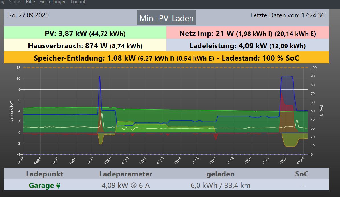

Re: Schlafender ID3
Hallo
neues Bild das Verhalten um 17:22 versteh ich nicht.
Warum ist die Ladeleistung da so hoch?
Und nach 17:24 wird nicht genügend runtergeregelt, so dass die Batterie angezapft wird
(Ich hab jewils 120 sec Verzögerung eingestellt)
Ciao Rainer
Ciao Rainer
