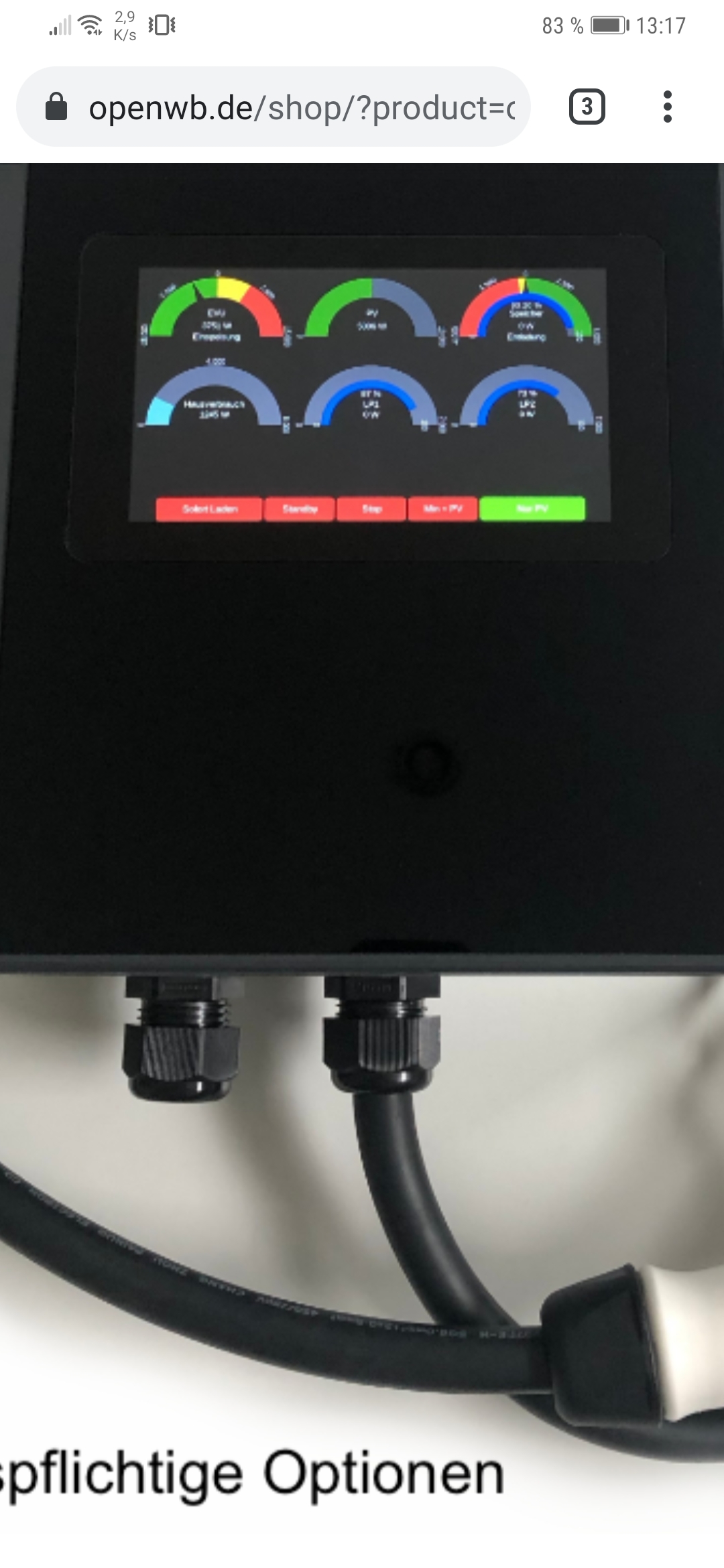

Ich würde gerne ein abgesetztes Display an meinen Raspberry mit obenwb standalone (selbst installiert) 1.8.400 Beta hängen.
Dieses Display soll das Webinterface zeigen. Dort würde ich gerne das theme der OpenWb wallboxen verwenden.
Geht das? Wie konfiguriere ich das? In den normalen Themes scheint das nicht enthalten zu sein.

geht via http://<IP der openWB>/openWB/web/display.php
Wenn die Auflösung vom Display passt sollte das vermutlich ganz gut klappen, am Ende macht das Display an der Box m.w. auch nichts anderes.

Dort steht bei mir nur:
"openWB startet... bitte warten"
