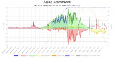

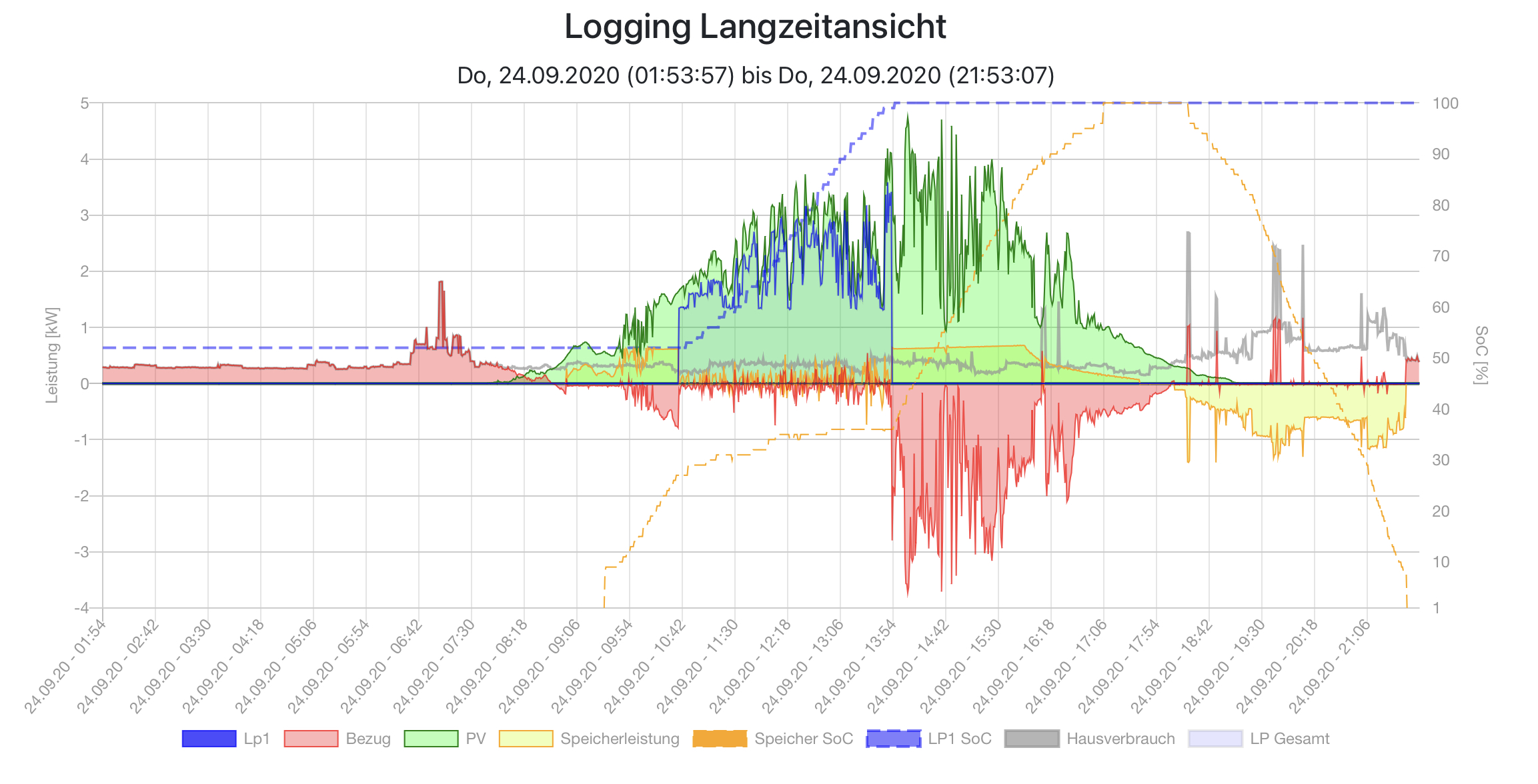

Was ist da das E-Auto in deinem Diagramm?
Hab gestern das Auto voll geladen, danach kurz Zündung an = SoC in der Cloud wurde upgedatet: Sprung von 43 auf 99%.
Heute Morgen 30km in die Arbeit gefahren - bis jetzt kommt noch immer Status 204 zurück.

riogrande75 hat geschrieben: Fr Sep 25, 2020 5:17 am Was ist da das E-Auto in deinem Diagramm?
Mysteriös. Das E-Auto in meinem Diagramm ist LP1-SoC (Blau gestrichelt). Wird wie man sieht sowohl beim Laden als auch beim Fahren aktualisiert. Vielleicht unterscheidet sich das je nach Fahrzeug oder Firmware des Wagens??? Bei mir E300de BJ06/2020 - SW Stand müsste ich erst nachschauen.
Werden denn bei Dir in der Mercedes-Me App die Informationen regelmäßig aktualisiert?
