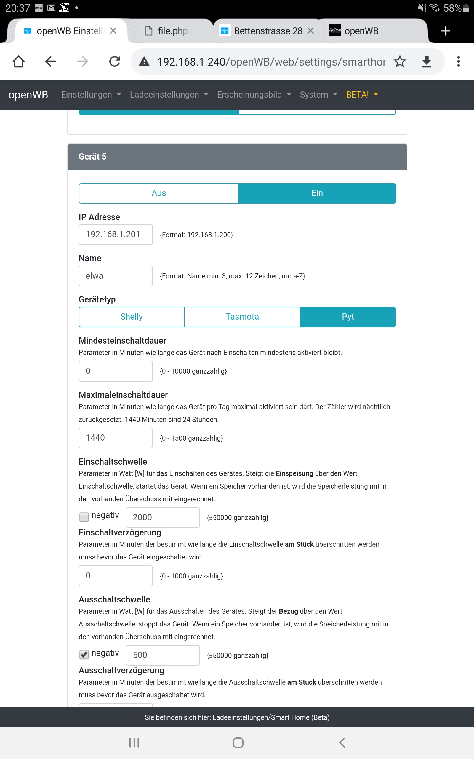

Da die Ansteuerung für den ACthor das gleiche Register ist, habe ich es mal in der aktuellen Alpha probiert.
Einstellung habe ich unter Smart Home 2.0 vorgenommen (unter dem Beta! Menüpunkt konnte ich nicht auf Speichern drücken). Als Namen habe ich elwa genommen.
Leider hat sich Heizstab aber erstmal nicht eingeschaltet. Gern schicke ich logs, wenn du mir sagt welche du benötigst.

Hallo Oliver,
Du must in der Smarhome.ini Datei auf dem Raspi (Verzeichniss /var/www/openwb)
Den devicetyp von tasmota auf pyt ändern.
Dann einen chmod 777 auf die smarthome.ini Datei machen und dann frisch booten.
Dann erst funtioniert das neue Coding.
Das Gui sollte demnächst angepasst werden. (Bei mir device 5)

Hier noch mal die Einstellungen
Type pyt
Name elwa
Überschuss mal sinvoll einstellen.
Wenn es läuft solltest du auf der Ramdisk einige Dateien unter dem smarthome.5.
Finden
Das elwa log ist das was ich zur Fehlersuche brauche.

leider sehe ich die 7 extra Dateien bei mir nicht.
Im smarthome.log steht folgendes:
Mon Oct 5 12:51:04 2020: [6;30;42mDevice pyt 1elwa Fehlermeldung: [Errno 2] No such file or directory: '/var/www/html/openWB/ramdisk/smarthome_device_ret1'[0m
Mon Oct 5 12:51:04 2020: [6;30;42mConditions Device: 1 elwa'1relais'[0m
Da ich noch keinen ssh-Zugang habe, konnte ich das chmod auf die smarthome.ini noch nicht machen.
Hier meine Einstellungen:

Den chmod 777 auf den Smarthome.ini entfällt, da das Gui angepasst ist (nicht mehr nötig).
Die Elwa Module verwenden python3, es kann sein das da eine komponente fehlt
Bitte mal folgendes machen
Mit ssh auf raspi gehen
sudo python3 -c "import pymodbus"
Machen. Wenn Meldung kommt 'No module named pymodbus...
Bitte mit
sudo pip3 install pymodbus
die fehlende Komponente installieren und noch mal testen.
