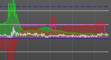

ist es ein Bug oder Feature, dass die Verbrauchsdaten der Shelly-Steckdosen nicht mit in den Hausverbrauch eingerechnet werden, bzw. extra abgezogen werden?
Beispiel:
- PV generiert 4kW
- Waschmaschine heizt mit 2kW
- Einspeisung Netz 1,5kW
- Anzeige Hausverbrauch 0,5kW
Aber Hausverbrauch ist es doch auch, wenn die Waschmaschine die Energie benötigt.
Sieht dann im Graph auch komisch aus, da die Kurven besser übereinander gestapelt werden sollten und nicht hintereinander gelegt.
(weiß ist Hasuverbrauch, pink ist die Waschmaschine welche soeben heizt)
Schlüssiger wäre es doch, wenn netterweise der Verbrauch über die Shelly-Steckdosen weiterhin im Graph gezeichnet werden (bitte in verschiedene Farben) aber die Hausverbrauchskurve auch den "echten" Hausverbrauch incl. aller Verbraucher darstellt.
Dann sieht man doch auch schöner, wie man an der PV-Kurve entlang regelt.
Eine Ladestation habe ich leider noch nicht anbinden können, aber wird die dann auch extra dargestellt und auch vom Hausverbrauch abgezogen?
Ist dieses Verhalten jetzt so gewollt? Oder ein Fehler? Oder habe ich den Schalter zur Einstellung noch nicht gefunden?

Das ist so gewollt. Hausverbrauch ist alles, was nicht über irgendwelche Geräte erfasst wird. Ich habe z. B. gerade meine Wärmepumpe mit einem separaten Zähler versehen, um diesen Anteil separat angezeigt zu bekommen und den Rest besser mit anderen Haushalten vergleichen zu können, die nicht mit Strom heizen.
Und geregelt wird nicht an der PV-Kurve, sondern am EVU. Je nach Einstellung also auf minimalen Bezug oder Einspeisung.
