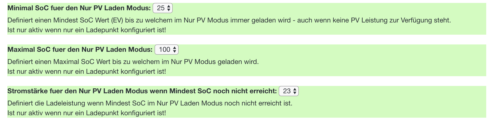

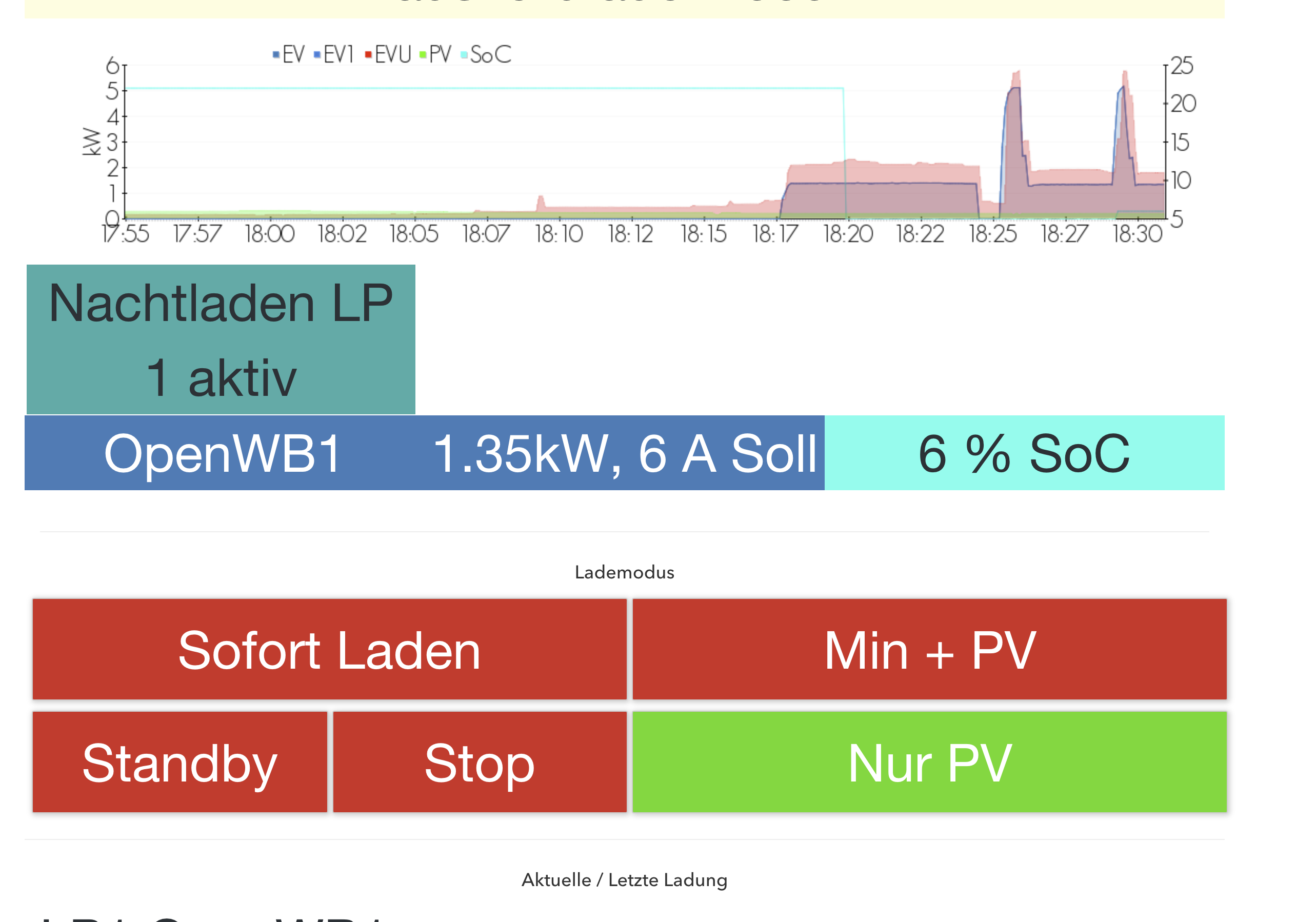

ich hab bei meiner WB für den min+PV Lademodus 6 A konfiguriert.
Für den Mindest SoC im im "nur PV" Modus aber 23 A.
Wenn man nun von "min+PV" Modus auf "nur PV" Modus umschaltet, lädt er weiterhin mit 6A anstatt mit 23A.
Erst wenn man auf Stop drückt und dann wieder auf "nur PV", dann lädt er wieder mit den konfigurierten 23 A.
Screenshot 2019-05-05 at 18.28.16.png (163.6 KiB) 904 mal betrachtet
(394.07 KiB) 574-mal heruntergeladen

auf die bug liste gepackt...
