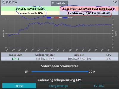

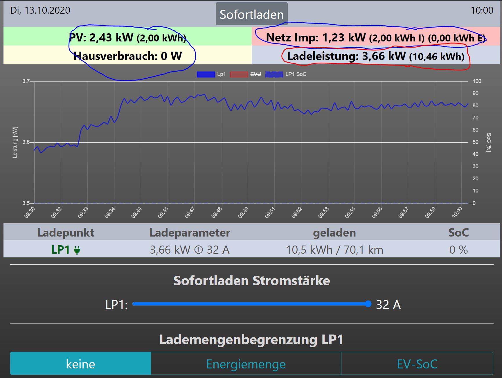

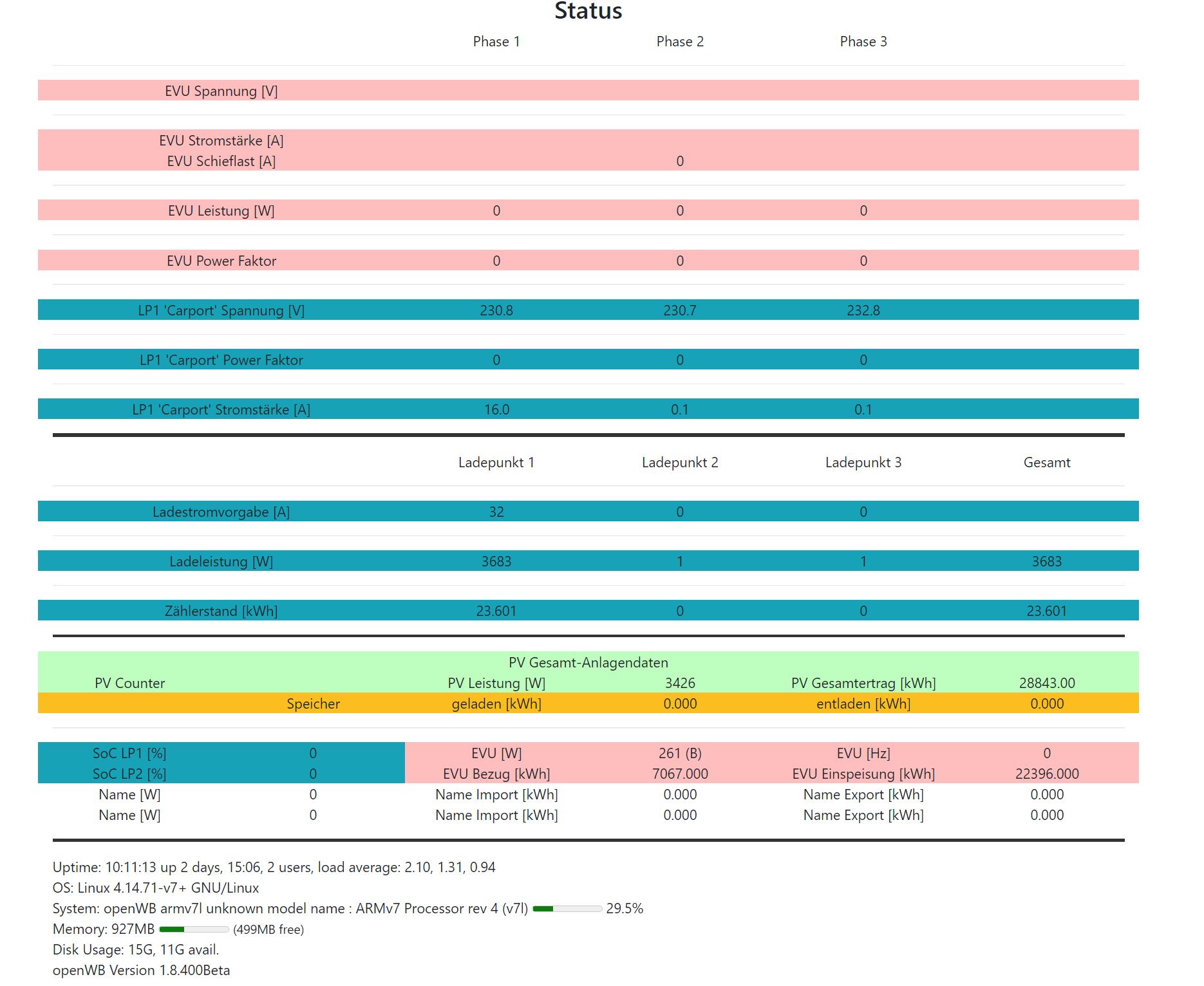

Leider kriege ich es nicht hin dass der VW e-UP! mit voller Power lädt. Die Ladeleistung bleibt bei ca. 3,66kW und steigt nicht an.
Wahrscheinlich habe ich einige Einstellungen einfach nicht richtig gewählt.
Zu meiner Konstellation:
Ich habe zwar eine PV Anlage, die brauche ich in der openWB aber nicht. Die openWB ist am Wärmepumpenkreis angeschlossen, demnächst werde ich eine Zählerkaskade einbauen sodass der PV Strom in den Wärmepumpenstromkreis fließt wenn er dort benötigt wird, wenn nicht wird er eingespeist.
Ich brauche also eigentlich nur die "dumme" Ladefunktion der Wallbox.
Daher habe ich folgende Fragen:

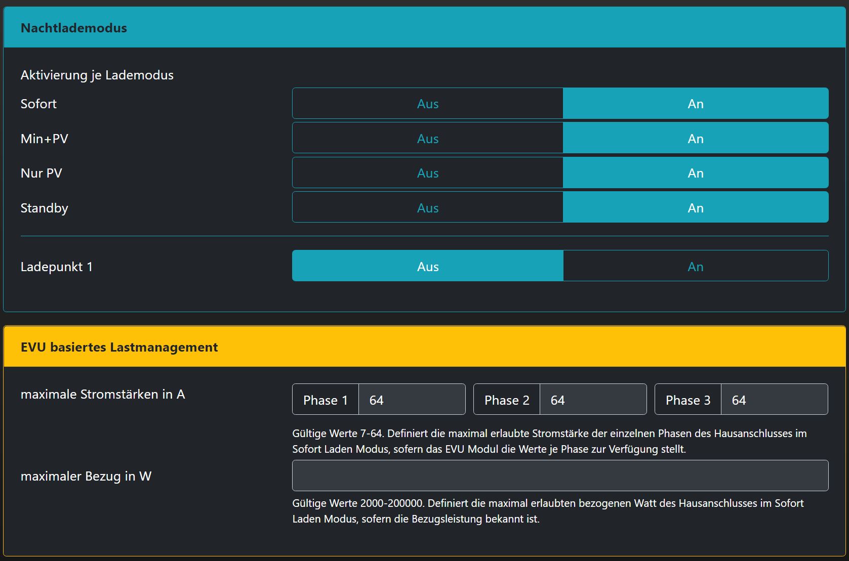

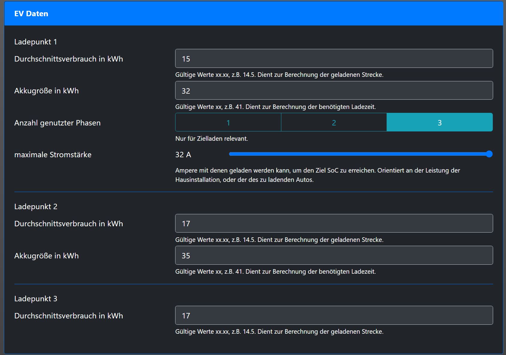

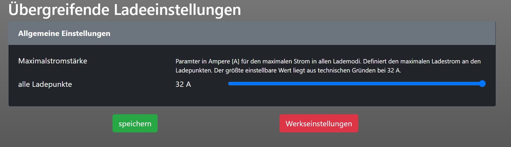

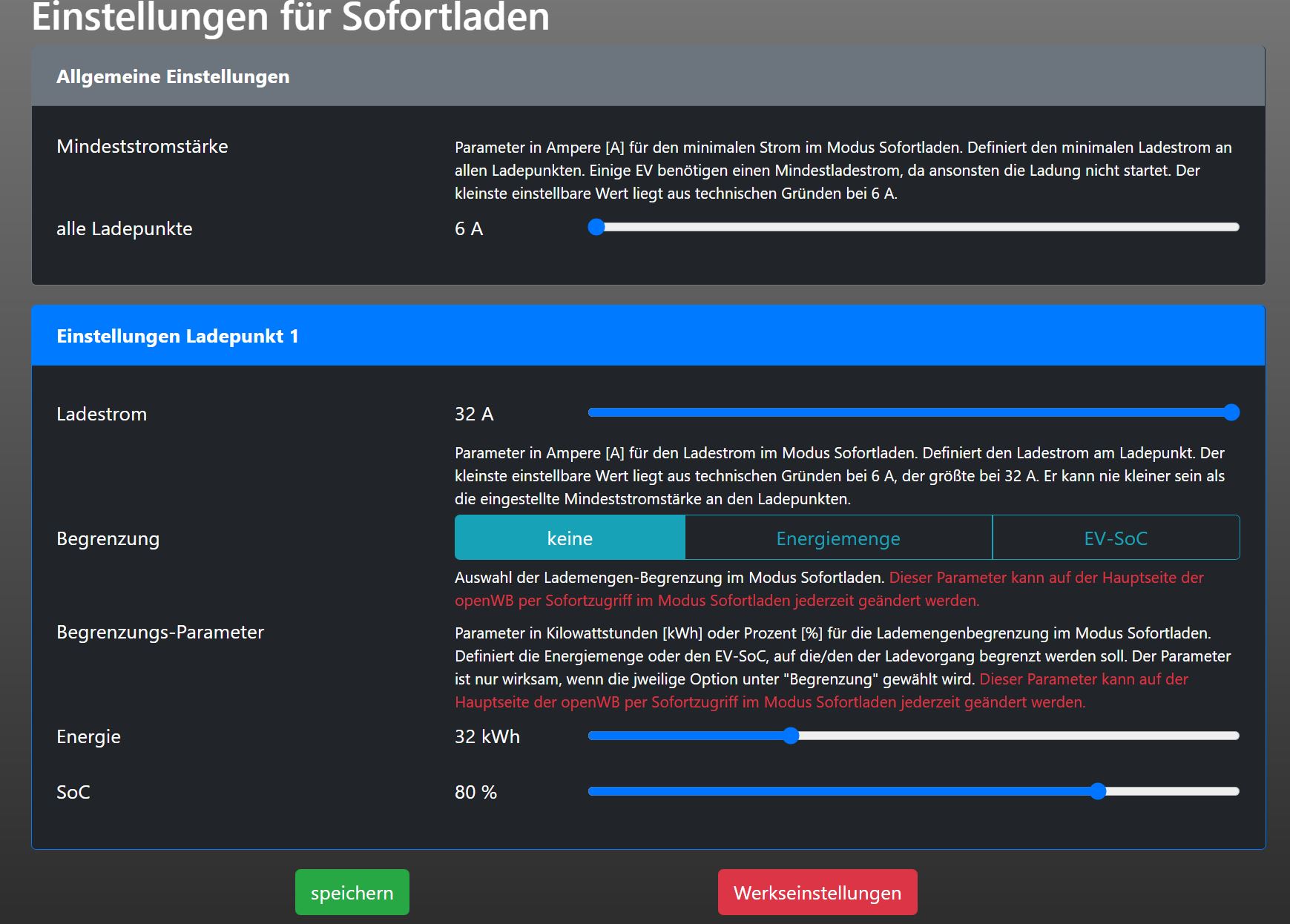

1. Wie kriege ich die WB und den VW dazu mehr als 3,6kW zu laden? Meine Einstellungen poste ich unten als Bilder
2. Im Homescreen brauche ich diverse Anzeigen nicht (blau umkreist im Screenshot). Kann ich diese ausblenden?

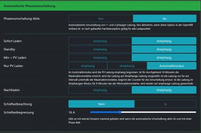

Bei den Einstellungen der automatischen Umschaltung:
Min+PV = Einphasig
Sofort Laden = Dreiphasig
-> Speichern.
Nun Modus Min + PV wählen -> es wird einphasig geladen, richtig?
Nun auf Modus Sofort Laden -> es wird dreiphasig geladen, richtig? (Im Falle vom Eup zweiphasig)
Die Umschaltung hat Mehrre Sicherheitsstufen.
Nach Neustarts oder Updates kann es daher sein das dies "out of sync" ist.
Ein triggern ist daher nötig.

Ich habe es soeben eingestellt, dann das aktuelle Laden gestoppt und die openWB neu gestartet um sicher zu gehen dass alles wirklich neu startet.
Bei dem Modus Min + PV Laden fließen exakt 2,3 kW in den e-Up.
Bei dem Modus Sofort Laden Stand die Stromstärke wieder auf 10 A, da bleib es bei 4,5kW hängen, ich habe den Schieberegler nun auf 32A geschoben, jetzt zieht er mit voller "Power", so weit man das beim e-UP! so nennen kann :)
Damit ich das Problem verstehe: Wahrscheinlich war irgendwas "out of sync" und das ändern der Einstellungen/Reboot hat dies behoben?
Vielen Dank für die schnelle Hilfe :)
Viele Grüße.

Die Einstellungen ändern es. Das triggern ist nötig.
Ein reboot ist eher hinderlich als hilfreich.
