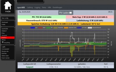

Momentan nutze ich das wie von Dir beschrieben:
- OpenWB rund ums Auto mit PV-Laden = alles automatisch ... aWATTar fehlt hier nur noch
- SAE nur als Zähler Datentransfer zum SHM - SHM kümmert sich nur um den BYD (Homespeicher + PV Überschuß) und die Darstellug aller Energieverbräuche

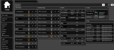

- SmartHome steuert Rolläden / Bewässerung / Licht + etwas Heizung im Winter + Weihnachtsbeleuchtung
Aus meiner Sicht gibt es heute noch nicht die zentrale, aber auf unseren Tablet ist das ganz gut kombiniert:
Wallbox: SmartHome: das Tablet steht Zenral in der Diele wo eh alle lang laufen

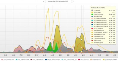

Hast du evtl. auch einen Screenshot vom Sunny Portal wo die OpenWb als Verbraucher ausgewiesen wird?

im SAE ein weiteres Gerät hinzufügen, hab' als Typ 'Elektroauto-Ladegerät' gewählt, passende Ladeleistung (22kW) angegeben. Als Zähler HTTP, für die Leistung folgende Werte:
URL: http://<IP openWB>/openWB/ramdisk/llaktuell
RegEx für Extraktion: (\d+)
Damit taucht der Ladepunkt als weiteres Gerät im SunnyPortal auf. Lediglich der finale Test steht noch aus, noch ein oder zwei Wochen bis das Auto dann wirklich da steht. Hatte das aber schon mal mit gefakten Werten getestet, kamen dann fleissig 10W 'virtuelle' Ladeleistung im Sunnyportal an und wurden im Bereich 'Verbraucherbilanz und -steuerung' auch angezeigt.
