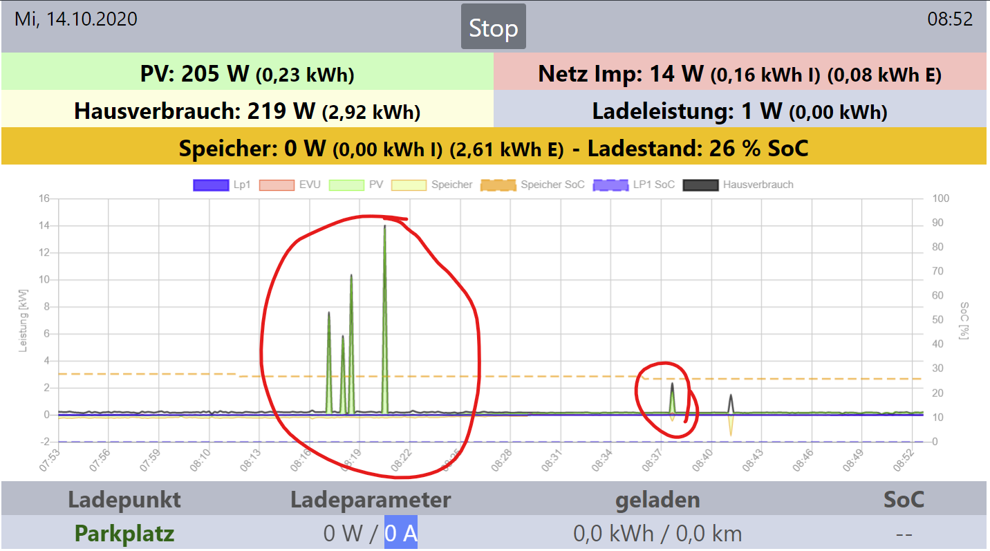

ich habe eine openWb die von zwei Solaredge Wechselrichtern ihre Wert via Modbus (TCP) bekommt. Über den Tag verteilt kommt es immer wieder zu folgenden Ausschlägen an der PV Leistung die technisch gar nicht möglich sind:
Hat jemand die gleichen Probleme?
Gibt es vielleicht einen Lösungsansatz?
Zur openWB Version: 1.8.400Beta (der Fehler tritt auch in der Stable: 1.8.000StableRC Version auf)

Wie ist die openWB angebunden, LAN oder WLAN?

LAN

Tritt das Problem auch in der Nightly auf?

Gleiches Spiel.
Gibt es einen Möglichkeit die ausgelesenen Modbus Daten direkt zu sehen?

Dann mal bitte Debug Daten senden kurz nachdem so ein Peak aufgetreten ist.

Sind raus...
