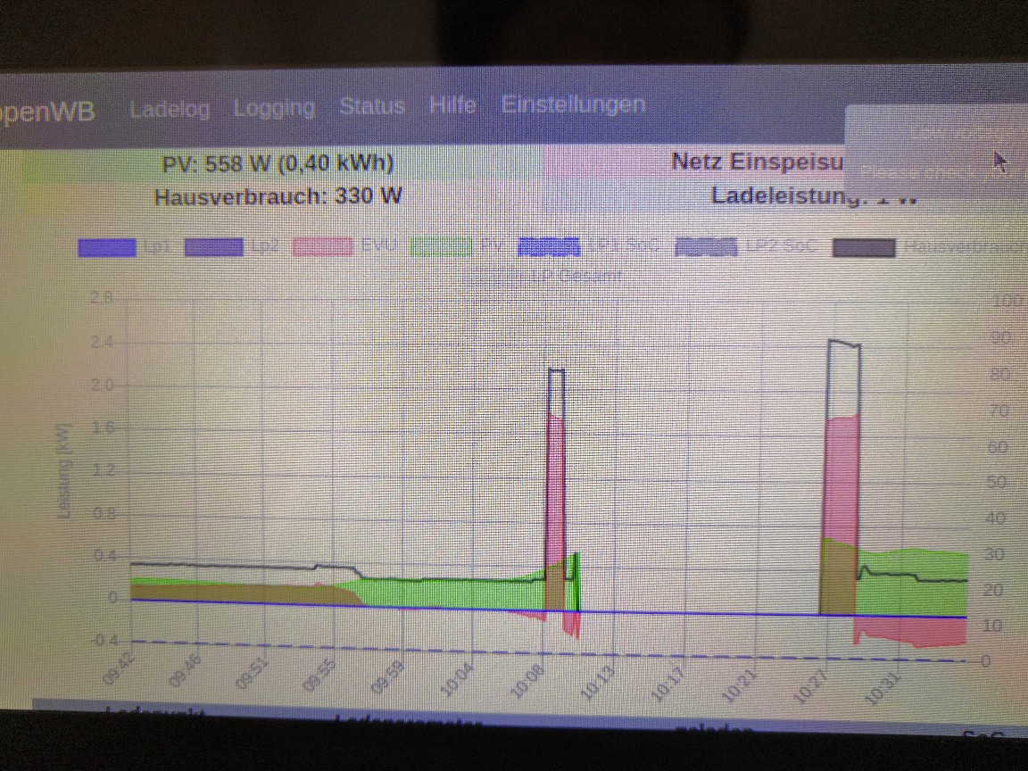

Re: Kostal Piko 5.5 (alt) mit Kostal BA-Sensor / sporadisch keine Daten mehr
Hatte gestern (03.11.) wieder so einen Fall.
Ab 10:10 Uhr waren die Werte und Kurven plötzlich bei Null.
Die IP-Abfrage des Kostal-WR mit B/A-Sensor hat in dieser Zeit manuell funktioniert und gab Werte zurück.
Gegen 10:25 Uhr habe ich diesmal "nur" openWB neu gebootet, was offensichtlich geholfen hat.
Interessanterweise hatte ich dann auch wieder nicht nur die aktuellen Werte - sondern auch die Werte aus diesem Zeitraum.
Das Log rückblickend sollte das bestätigen - dort ist kein Einbruch mehr zu sehen.
Kann das ein temporäres Anzeigeproblem sein - wäre aber nicht nur der Graph sondern auch die Werte?
Einbruch der Werte (Nullwerte) - ein paar Minuten nach dem Reboot abfotografiert: Log rückblickend betrachtet - kein Einbruch mehr erkennbar:
Was hierdran verwundert - nach Reboot ist der Graph auf der Hauptseite eigentlich leer
- Beiträge: 4346
- Has thanked: 26 times
- Been thanked: 193 times
Das ist nicht ganz richtig. Wenn eine Session im Browser geöffnet bleibt, ist das Diagramm auch nach einem Reboot noch komplett gefüllt.openWBSupport hat geschrieben: Do Nov 05, 2020 6:26 am Was hierdran verwundert - nach Reboot ist der Graph auf der Hauptseite eigentlich leer![]()
