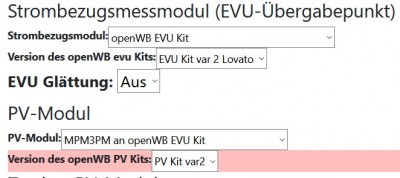

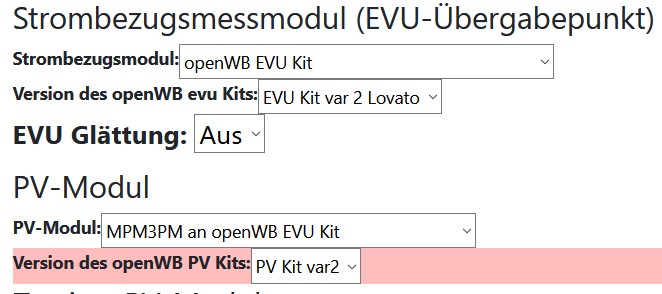

Ich habe ja noch einen anderen Modbus-Ethernet-Adapter bei mir für das EVU-Set und daran noch ein zusätzlich gekaufter Lovato für die PV.
Diesen Ethernet-Adapter habe ich in meinem Heimnetz so nicht finden können, ich gehe davon aus, er hat ein anderes Subnetz? Welches, bzw. wie erreiche ich diesen Wandler?
Auch finde ich es schade, dass ich auch beim neu gekauften Adapter für die Ladepunkte wieder raten muss, was ich unter der Modulkonfiguration in der OpenWB jetzt einstellen muss.
Das war schon bei dem zusätzlichen Lovato-Zähler für die PV so, welcher auch komplett ohne wenigstens einen Beilagzettel geliefert wurde.
EVU-Kit mit zusätzlichem Lovato-PV-Zähler funktionieren jetzt mit rumprobieren, aber sorry, das ist nicht wirklich logisch und schlüssig, dass man MPM3PM auswählen muss um in einem Untermenü dann PV-Kit Var 2 zu finden.
