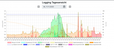

Dann stellt sich mir nur noch die Frage ob/wie ich sehen kann wie viel Energie erzeugt/eingespeist/geladen/verbraucht wird (z.B. pro Tag/Monat/Jahr).
Hat da vielleicht jemand einen Screenshot als Beispiel?
Vielen Dank für die Antworten.

Re: Überschussladen mit SMA Wechselrichter ohne SMA Home Manager
Hier mal von gestern.
