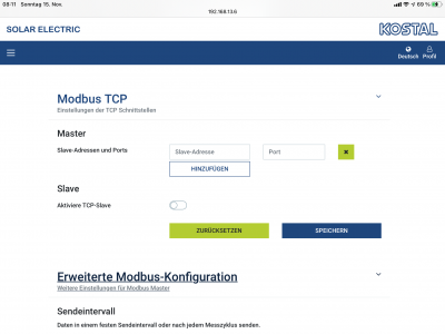

Direkt vom KSEM. Im KSEM muss ModbusTCP aber auch aktiv sein.

Was muss denn im KSEM hier eingestellt werden? Der KSEM kommuniziert ja mit dem Plenticore über die RS485 Schnittstelle. Im wechselrichter selber ist Modbus aktiviert. Modbus Port 1502 und Unit ID 71.
