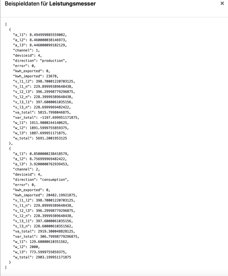

als der Elektriker da war, habe ich im Installationsmenü der Sonnenbatterie gesehen, dass es die Möglichkeit gibt das Leistungsmessgerät auszulesen mit deutlich mehr Informationen als es bisher durch die OpenWB möglich ist. Z.B. Spannung, Ampere, Leistung jeder einzelnen Phase usw. Das ganze funktioniert wohl über einen Webhook API. Die Daten kann man dann an einen API Endpunkt senden lassen in Intervallen zwischen 5sec. und 120sec. Ich kenne mich in der Materie gar nicht aus. Gibts das eine Möglichkeit so was zu entwickeln? Die Daten die gesendet werden sehen dann, als Beispiel, wohl so aus.
