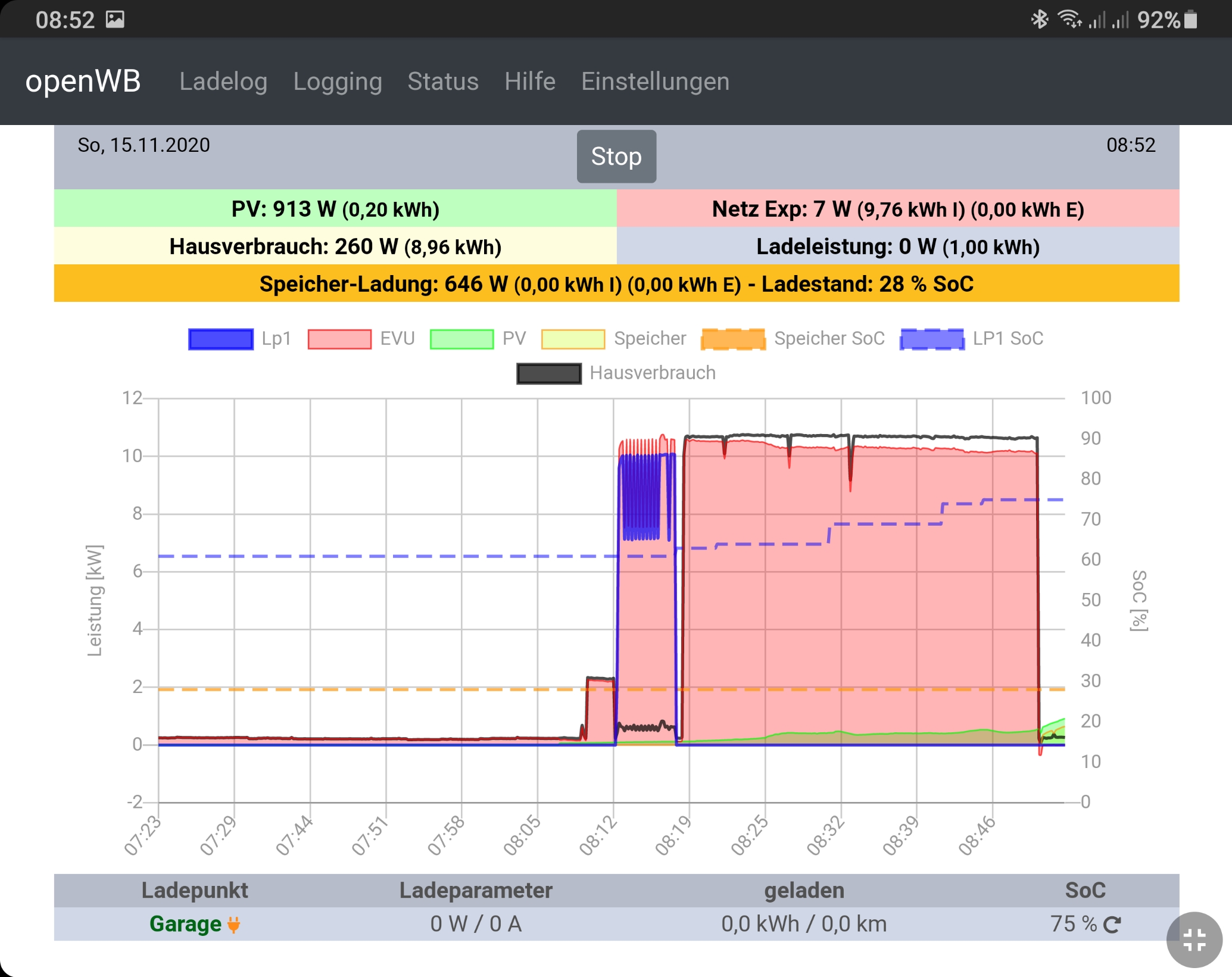

Ich bin noch ziemlich frisch mit openWB und go-E Charger mobil bis 22 kW. Ich hab SMA PV und BMWi3.
Wenn ich auf Sofortladen mit 16 A gehe, dann taktet der go-E. Konfiguriere ich ihn raus und starte mit der go-E App dann bleibt er stabil bei 16A.

Es war bei Sofort-Laden
Es waren mind 6A eingestellt und Ladestrom bis 20A. (16 A Adapter ist aber genutzt)
Begrenzung auf EV-SoC mit 95%
Übergreifend waren 16A für alle Ladepunkte
Die Prio war auf Speicher, aber das sollte ja nicht bei PV gelten
Ja, ich hab einen 10,5 kWh Speicher
Ich hab es in verschiedenen der aktuell verfügbaren Versionen gehabt, der Screenshot ist aus der installierten Version: 1.8.415Nightly

Re: Go-E Charger taktet bei 16A
Ggf die Hausanschlussüberwachung auf 16A eingestellt?
Die würde das verursachen können.
Danke für die schnelle Hilfe. Es war tatsächlich der Wert in der "Hausanschlussüberwachung = EVU basiertes Lastmanagement" zu niedrig eingestellt.
Damit ist das Problem gelöst. #daumenhoch
