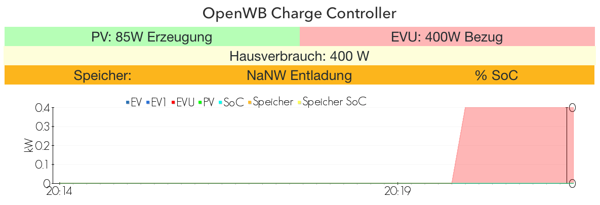

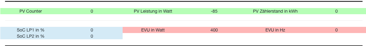

Danke für das umgeschriebene Modul, Stefan.
Habe mir gerade die Software installiert und das Modul von Dir ausgetauscht.
Funktioniert: Allerdings wird in der Statusübersicht der aktuelle PV-Wert negativ angezeigt:
