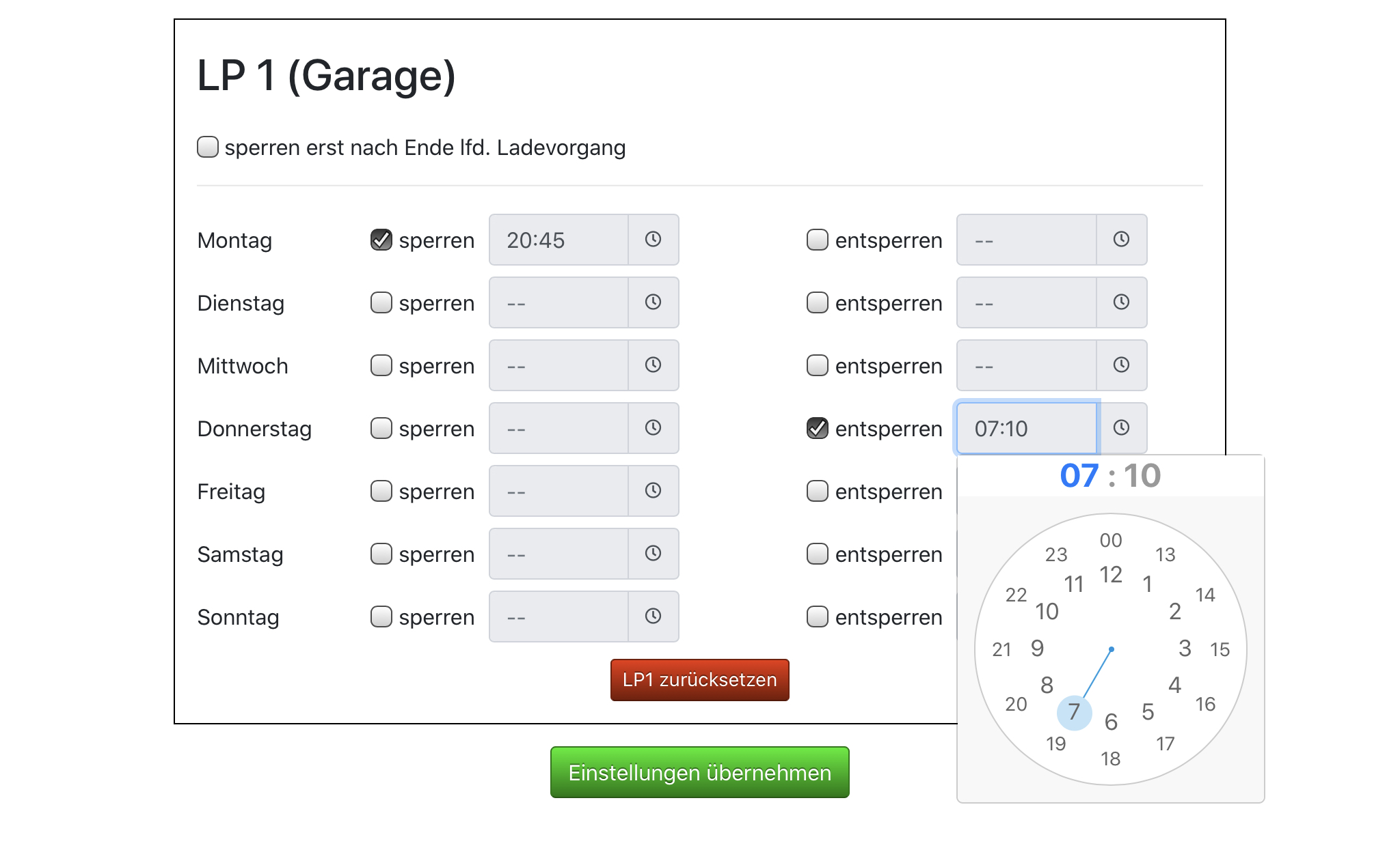

Moin,
ab der Ver 1.699.12Nightly hab ich ein neues Feature implementiert.
Für jeden konfigurierten Ladepunkt kann unter Einstellungen/Auto-Lock für jeden Wochentag eine Uhrzeit eingestellt werden, um die der LP automatisch deaktiviert bzw. deaktiviert wird. Zusätzlich kann je LP eingestellt werden, ob vor dem automatischen Deaktivieren gewartet wird, bis ein noch laufender Ladevorgang beendet ist. Die Zeiteinstellung erfolgt im 5-Minuten-Raster. Das manuelle (de)aktivieren der LP ist natürlich jederzeit über die Weboberfläche mit Klick auf den LP-Namen oder das Sperr-Symbol wie bisher möglich.

...interessant (positiv gemeint!)
kurze Verständnis-Fragen:
- das Ende des laufenden Ladevorgangs ist in diesem Kontext wie gemeint (Beendigung durch das Auto, Erreichung Menge kWh-Laden, Erreichung SoC, abstecken durch User, de-aktiveren durch User, ...)?
- das soll ein weiteres Feature, zusätzlich zu "Standby"/ "Stop" sein oder dieses (perspektivisch) ersetzen?
- Nachtladen/Morgens-Laden wird dadurch übersteuert?
Beiträge: 10377
Has thanked: 196 times
Been thanked: 461 times
Re: Neues Feature "Auto-Lock"
Bei Unterschreiten einer Ladeleistung von 100 Watt wird gesperrt.
- das soll ein weiteres Feature, zusätzlich zu "Standby" sein oder dieses (perspektivisch) ersetzen?
Das ist ein Auftragsfeature eines größeren Kunden (Stichwort Öffnungszeiten) von dem nun alle profitieren.
Der Ladepunkt wird deaktiviert, das hat überhand "über alles"
