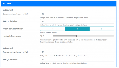

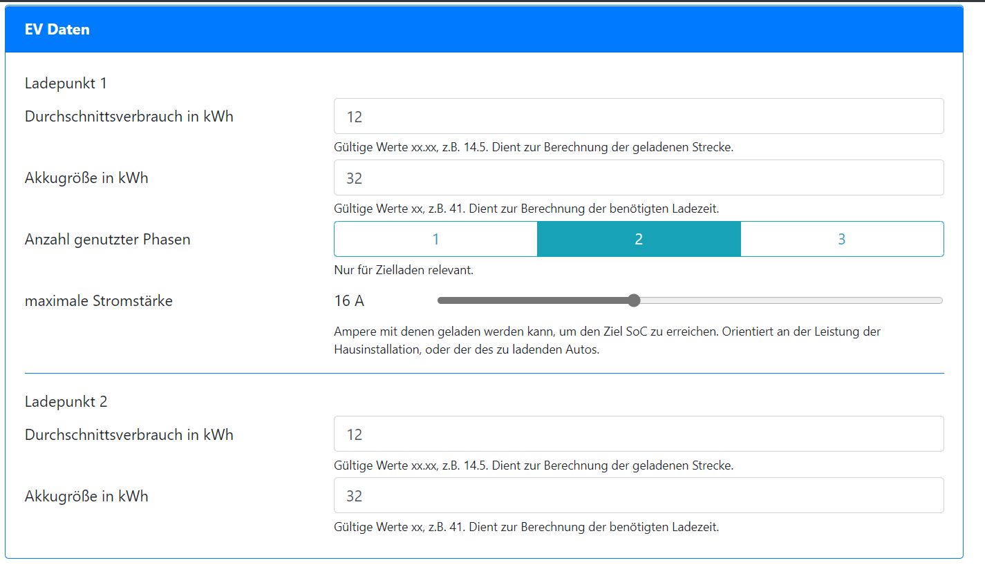

ich nutze 2 openwb (series 2) im Master Slave Modus in der Version 1.9.001Nightly (2020-11-29 13:31:29 +0100 [d8df6656] ).
Ich habe zu dieser Einstellung Fragen:
1. Warum gibt es bei LP 2 nicht die Einstellmöglichkeiten "Phasen" und "max. Stromstärke"?
2. Was heißt bei "Phasen" der Hinweis: "Nur für Zielladen relevant"? Gilt das für "Energiemenge" und "EV-SoC"? Welchen Sinn macht denn die Anzahl der Phasen dabei?

Zieladen ist ein (Beta) Feature das nur an Ladepunkt 1 existiert.
Daher auch nur dafür einstellbar und sonst nicht relevant.
Die Anzahl der Phasen wir benötigt um zu berechnen wann die Ladung starten muss um bis Uhrzeit x mit Ladeleistung y SoC z zu erreichen.
