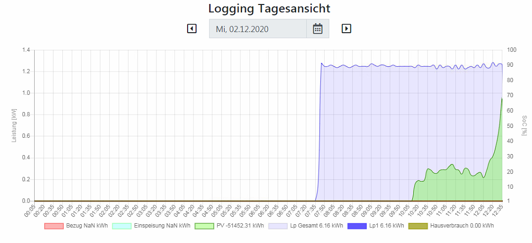

Wecheslrichter Fronius zeigt beim Tageswert falsche Werte - egal ob mit der Vorauswahl oder per JSON
Reini_Solar_E-Auto
Beiträge: 13
Registriert: Sa Nov 14, 2020 12:57 pm
Beitrag von Reini_Solar_E-Auto »
die Aufsummierung der Leistung zum Tagesertrag in kWh funktioniert nicht korrekt.
Wallbox: Standard series +
PV-Anlage Fronius (1 Stk.) angegebunden über WLAN
installierte Version: 1.9.002Nightly (2020-12-01 15:22:16 +0100 [fcee1498] )
Der Aktuelle Wert ist korrekt - egal ob per Vorauswahl "Fronius WR" oder über JSON
* /solar_api/v1/GetInverterRealtimeData.cgi?Scope=Device&DeviceId=1&DataCollection=CommonInverterData
* Abfrage der momentanen Leistung stimmt: .Body.Data.PAC.Value
* Abfrage der kWh schlägt fehl: .Body.Data.DAY_ENERGY.Value
Logfile:
pv1watt pv2watt -479 pvwatt -479 ladeleistung 1251 llalt 6 nachtladen 0 nachtladen 0 minimalA 6 maximalA 16
Mi 2. Dez 12:22:23 CET 2020
1606907193 Modbus EVSE read CP1 issue - using previous state '3'
print(rq.registers[0])
File "runs/readmodbus.py", line 21, in
modules/wr2_json/main.sh: Zeile 6: ((: > 5 : Syntax Fehler: Operator erwartet. (Fehlerverursachendes Zeichen ist \"> 5 \").
./ladelog.sh: Zeile 87: ((: -: Syntax Fehler: Operator erwartet. (Fehlerverursachendes Zeichen ist \"-\").
1606902253 Modbus EVSE read CP1 issue - using previous state '3'
Somit stimmt die Tagessumme nicht
