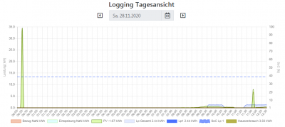

Ich habe die Wallbox Series2 standard 2, WR 1 und WR2 per ser. Schnittstellen an SolarLog 500 angeschlossen, WR3 von Fronius, EVU-Modul fehlt noch (derzeit fix auf 500W eingestellt), KIA se-Soul
Firmware: 1.9.001 Nightly
Einstellungen: PV 1: Solarlog ausgewählt (angebunden mit LAN)
PV 2 (per WLAN): Abfrage über json Modul (Fronius), aktuelle Werte: .Body.Data.PAC.Value, TagesEnergie in kWh: .Body.Data.DAY_ENERGY.Value
* die aktuellen Werte (Summe beider WR) funktioniert super

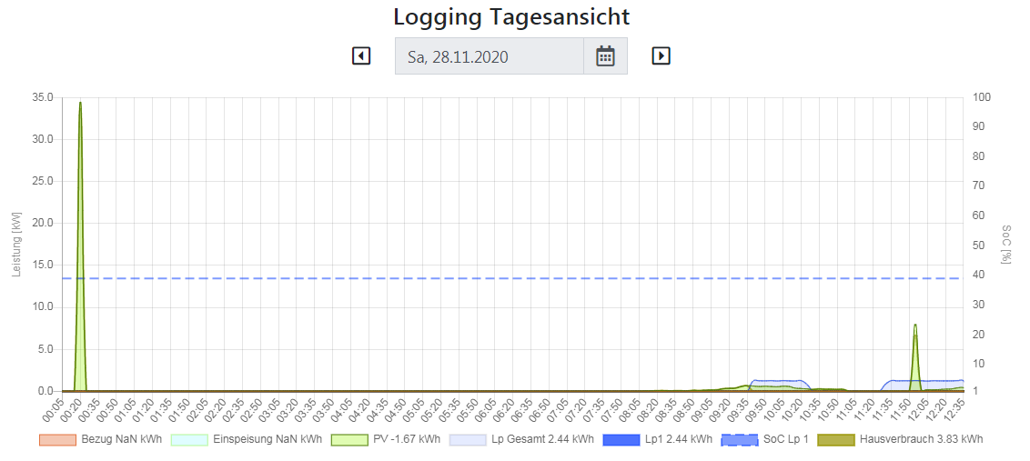

* ztw. gibt es speziell nach dem deaktivieren bzw. aktivieren von WR Spitzen bis zu 20kW und das bei Nebel ... hier werden die Daten verfälscht
* * hatte versucht dem hier beschriebenen Problem auf die Spur zu kommen

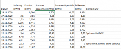

* die Tageswerte in kWh stimmen nicht
** hier könnte ich noch versuchen für einzelne Tage unter PV 1 den Fronius und am anderen Tag den SolarLog auszuwählen
* einzeln ausgewählt scheinen die Fronius und SolarLog super zu funktionieren
Meine Wünsche - Fragen
* Wäre es denkbar, die Auswahl der WR welche es für PV 1 gibt auch für PV zu integrieren? Vielleicht gibt es bei der Abfrage mit Json doch noch ein Problem bzw. habe ich hier etwas falsch angegeben.
* Gegenüberstellung der Daten - die Summe passt nicht mit den Werten welche ich vom SolarLog und Fronius bekomme zusammen
* Wieso kann der PV-Wert (siehe Screenshot von der Tagesansicht) überhaupt negativ werden?
* Datenspitzen welche nicht korrekt sind
* könnte der interne Zähler nach der diesen Versuchen auch resetiert werden. Der Stromgewinn durch die PV hält sich ohnehin in Grenzen und ab 1.1.2021 wäre doch ein guter Startwert.

Re: Tagesanzeige kWh stimmt mit 2 PV Modulen nicht (Solarlog und Fronius (Json))
Es lag an der Abfrage der JSON Werte. Es darf nicht der Tageszähler sonder der Gesamtzähler abgefragt werden.
siehe: viewtopic.php?f=9&t=2096&p=19785#p19785
Nun werde ich wieder beide PV-Anlagen bei der Abfrage aktivieren.
PV 1: Solar Log 500 (Direkteingabe)
PV 2: über JSON Abfrage
Json Abfrage für Watt [W]: .Body.Data.PAC.Value (dies ist die aktuelle Leistung der PV-Anlage)
Json Abfrage für kWh [kWh]: .Body.Data.TOTAL_ENERGY.Value (Gesamtzählerstand - die Walbox berechnet darauf die Tageserzeugung)
Außerdem darf der WR in der Nacht nicht abgeschalten werden.
Habe nun zwei Dinge gemacht und die Tagesanzeige war richtig.
* Umstellung der Kommunikation von WLAN auf LAN mit fixer IP-Adresse
* Umstellung, dass die Daten auch in der Nacht (=ohne PV Produktion) abgefragt werden können.
