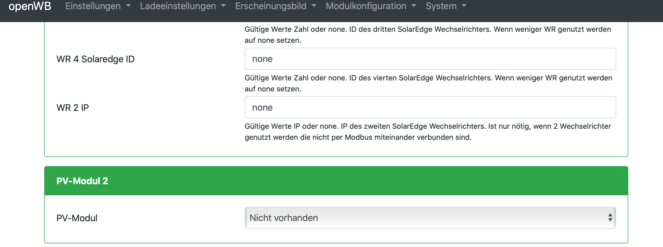

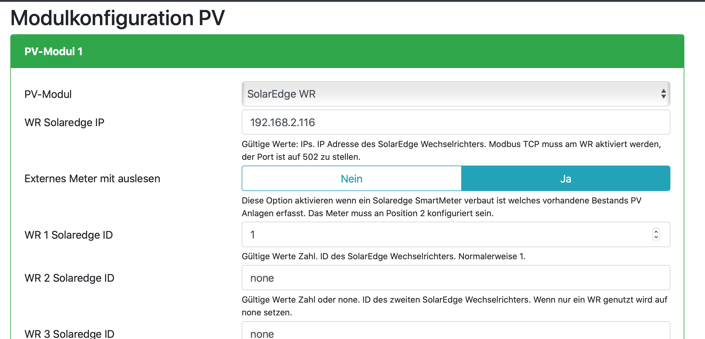

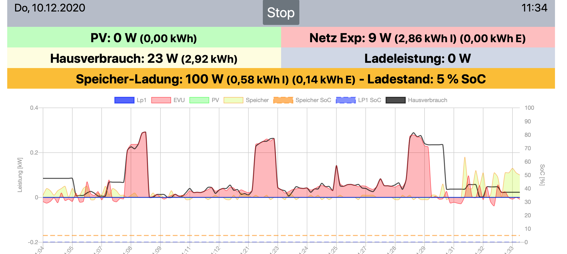

leider wird mir der Anteil der PV-Anlage nicht angezeigt.
Habe unter "Modulkonfiguration" den Wechselrichter und die IP-Adresse eingegeben.
Kann hier jemand bitte Hilfe leisten?

Ist den ein externes Meter für eine bestandsanlge vorhanden? (Da das ausgewählt ist)

Wie finde ich das heraus, ob ich ein externes Meter habe?
Habe die Option auf „nein“ gesetzt. Bringt auch keinen Erfolg.

Problem gelöst. Ich habe den Modbus 502 am WR eingestellt und es funktioniert.
