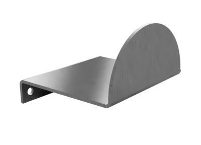

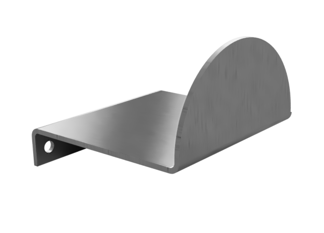

Die Separierung der Aufgaben "WB" + "Kabelhalterung" wird gern angewendet. Eine neue Kabelhalterung wäre als Option denkbar.
Vorschlag:
Wenn Du das Kabel um die Box legen willst (integrative Halterung), kannst Du oberseitig z.B. eine VA-Blechkonstruktion auflegen und so den WB-Korpus als "Aufwickeleinheit" verwenden. Das ließe sich als Zusatzmodul entwickeln, wenn genügend Bedarf bestünde. Wichtig wäre die Klärung einer durchdringungsfreien Befestigung auf der WB (IP-Schutz erhalten).

aiole hat geschrieben: Mo Okt 05, 2020 8:56 am ... Gelaserte Bleche liefern eine top Optik.
... Das ließe sich als Zusatzmodul entwickeln, wenn genügend Bedarf bestünde. Wichtig wäre die Klärung einer durchdringungsfreien Befestigung auf der WB (IP-Schutz erhalten).
Nichts leichter als das - einfach die Befestigungslöcher mitnutzen. ;) Das skizzierte Teil kriegt jeder Schlosser mit Abkantbank gefertigt, wenn die mal eingerichtet ist, in einer Minute. Und der kennt auch jemanden, der das vorher auslasert. :D
Kabelhalter
Kabelhalter
Unten dann entweder das gleiche Teil (mit Kabeldurchführung) nochmal oder einen passend gelochten Blechstreifen. Bei Bedarf noch Abstandshalter dahinter setzen.
