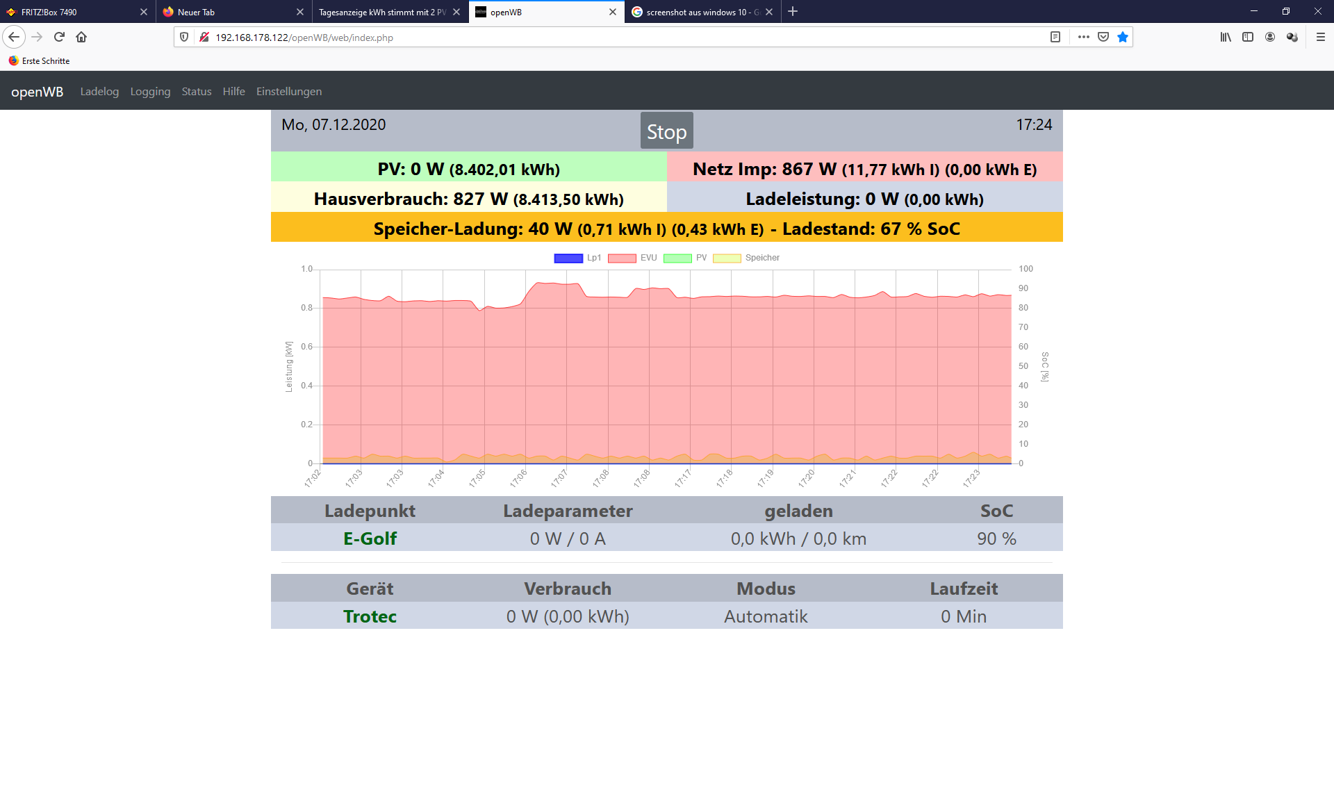

ich habe heute eine etwas kuriose Beobachtung gemacht:
Laut openwb standalone habe ich heute einen PV Ertrag von über 8000 kWh gehabt sowie einen Hausverbrauch in ähnlicher Dimension.
siehe Screenshot
Screenshot
Screenshot

Heute erstmals für mich völlig unplausible Messwerte für PV-Ertrag und Hausverbrauch.
Im Sunnyportal und auch im Gateway der Powerwall sind realistische Werte für Ertrag und Hausverbrauch.
Wie kann diese Differenz entstehen ? Wie kann mann diese Werte aus dem Log entfernen ?

Was ist als PV Modul gewählt?
Wie lange war der WR vom Netz getrennt?
Ich denke aber morgen wird es wieder passen.
Das kommt vor wenn stellenweise 0 ausgelesen wird.
Ist der kWh Betrag zufällig der gesamt erzeugungsbetrag?

Die 8400 kWh sind tatsächlich in etwa der Gesamtbetrag seit November 2019....
Dann hoffe ich mal darauf, dass morgen alles wieder normal läuft.
Auf jeden Fall schon mal vielen Dank für die schnelle Rückmeldung

ich habe das selbe Problem, d.h. die Tageswerte bei PV und Hausverbrauch zeigen regelmäßig den PV Gesamtbetrag an.
Im nächsten cron nach 5min sind diese dann meist wieder korrekt. Aber woran liegt das? Kann man das irgendwie beeinflussen, so dass keine "0" gelesen wird?

Oft sind hier netzwerkprobleme die ursache.
Welches modulsetup?

Solaredge hier - aber Danke für den Hinweis mit dem Netzwerk.
Ehrlich gesagt bin ich davon ausgegangen, dass der */5 Minuten cronjob keine neuen Daten von den WR holt, sondern nur intern rechnet.
Ich hatte gleichzeitig noch eine andere Abfrage bei den WR, die sich wohl dann ab und zu mal in die Quere kamen, da ja SE nur 1 ModBUS TCP Abfrage gleichzeitig erlaubt. Habe es bei mir angepasst, seitdem läuft es problemlos.
