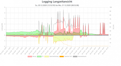

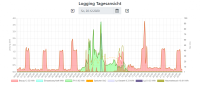

ich habe Probleme mit den angezeigten Daten im Logging "Tag", "Monat" und "Jahr", während die Langzeitansicht und die Anzeige der "Livedaten" korrekt sind. Die Daten werden also nur falsch dargestellt.
Es wird keine Einspeisung dargestellt, dafür wird anscheinend der PV Ertrag komplett zusammen mit dem Bezug als Hausverbrauch addiert.
Ich habe mal Tag und Langzeit auf den gleichen Tag bezogen als Bild beigefügt.
Kann / muss ich etwas umstellen?
