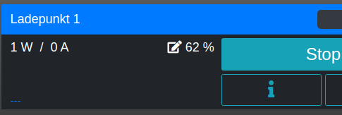

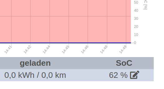

Manuelle SoC-Modul
Es gibt jetzt ein "manuelles" SoC-Modul, um entsprechende Ladefunktionen auch bei den Fahrzeugen zu ermöglichen, deren Hersteller noch nicht durch eine dokumentierte Schnittstelle unterstützt werden. Wie funktioniert das jetzt?
  • In der Modulkonfiguration der Ladepunkte wird das Modul "Manuell + Berechnung" ausgewählt.
  • Die beiden Parameter "Akkugröße" und "Wirkungsgrad" müssen mit sinnvollen Werten gefüllt werden (weiter unten mehr dazu), danach kann gespeichert werden.
  • Im Display (falls vorhanden) und dem Web-Gui ändert sich jetzt das SoC-Symbol zu einem Editier-Symbol (siehe Screenshot).
  • Das Fahrzeug wird zum Laden angesteckt.
  • Jetzt muss am Display oder in der Web-Gui der aktuelle SoC des Autos angegeben werden.
  • openWB kontrolliert jetzt jede Minute den Zähler des Ladepunktes und errechnet anhand der gemessenen kWh einen neuen SoC.
Mit der Akkugröße ist die wirklich nutzbare Kapazität gemeint. Also das, was vom Auto auch als 100% angezeigt wird. Das unterscheidet sich je nach Hersteller etwas von der angegebenen Brutto-Kapazität, da eine gewisse Reserve zur Schonung der Akkus verwendet wird.
Mit dem Wirkungsgrad wird berücksichtigt, dass die ganze Ladeelektronik im Auto notgedrungen einen gewissen Verlust aufweist. Eine kWh, die durch den Zähler läuft, kommt nur zum Teil im Akku an. Gängig sind hier Wirkungsgrade von 90-95%. Eine Ausnahme stellt natürlich die Zoe je nach Generation dar, die unter ungünstigsten Rahmenbedingungen auf ca. 50% kommt. Ein gemittelter Wirkungsgrad kann entweder durch Ausprobieren ermittelt werden oder man findet im Internet eine entsprechende Quelle.
