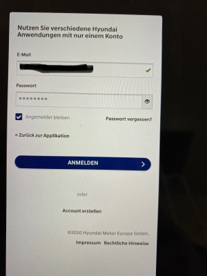

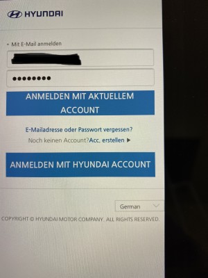

So, ich bin jetzt mit meinem Latein am Ende. Ich habe mittlerweile mein Passwort geändert da ja hier auch geäussert wurde das es an einem "!" am Ende des Passwort liegen könnte, hat auch nichts gebracht. Das einzige was mir noch aufgefallen ist: Ich nutze die Bluelink-App für IOS. Warum auch immer: ich muss mich nach dem Start der App zweimal anmelden, mit identischen Zugangsdaten. Ich habe hier mal Screenshots angefügt:
Im ersten Fenster gebe ich Email und Passwort ein und klicke auf "Anmelden mit Hyundai Account", dann öffnet das zweite Fenster in dem ich nochmal die identischen Logindaten eingebe, danach öffnet die Bluelink-App.
Ist das mit der doppelten Anmeldung nur bei mir so? Könnte hier die Ursache für die nicht funktionierende SOC-Abfrage liegen?

Auf dem ersten Screen musst du gar keine Daten eingeben sondern kannst direkt auf den hyundai Account Button klicken. Dort findet dann die Anmeldung statt. Du meldest dich also nur einmal an.
