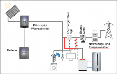

hier habt ihr ja eine interessante Diskussion losgetreten. Also wie bekannt folgt die Eigenstrommessung der Viessmann-Heizungen nicht dem gängigen Standard am EVU-Übergabepunkt sondern vor der Heizung. Sie setzt also voraus, dass sie der letzte Stromabnehmer vor dem Hausanschluss ist. Hier das entsprechende Viessmann-Schema dazu:

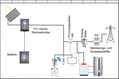

Eine Messung hinter der Heizung (was einer Messung am EVU-Übergabepunkt gleichkommen würde) ist so nicht vorgesehen:

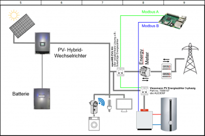

Jetzt wäre doch die Lösung den originalen Viessmann Energiezähler zu nutzen, um den Verbrauch der Wärmepumpe zu messen und die Daten mit einem Microcontroller (oder Raspberry Pi) per Modbus abzufragen. Gleichzeitig wird auch der Bezug am EVU-Übergabepunkt ermittelt. Der Verbrauch der Wärmepumpe wird jetzt der Energiemessung am EVU-Übergabepunkt hinzuaddiert und über die Modbusleitung B im Registerformat eines sbc ALE3D5F an den Wärmepumpe ausgegeben:
Wir simulieren somit, dass die Wärmepumpe hinter der Energiemessung sitzt (wie im ersten Bild zu sehen) und erfüllen die Vorgaben von Viessmann. Dies gibt uns die möglicher weiterer Unterverteilungen im Hause (oder der Garage) und löst uns von den einschränkenden Vorgaben der Viessmann.
Dadurch, dass wir die Werte an die Viessmann-Wärmepumpe manipulieren können, wäre auch die Möglichkeit einer Vorrangschaltung gegeben. Je nachdem wie viel Überschuss wir auf Modbusleitung B angeben, kann dem Haus-Akku oder den EVs Vorrang gegeben werden.
Was sagt ihr dazu? Klingt das logisch und machbar oder habe ich hier einen Gedankenfehler gemacht. Hat das praktisch schon mal einer so umgesetzt?
Vielen Dank,
Timo

im Prinzip habe ich das bei mir so umgesetzt (die Wärmepumpe hängt bei mir an einem S0-Zähler, aber das macht vom Prinzip ja keinen Unterschied)
Auch die Vorrangschaltung zwischen Batterie und Wärmepumpe (und demnächst dann auch der OpenWB) habe ich so umgesetzt.
Gruß Florian

wieviel Strom für die Wärmepumpe zur Verfügung steht, berechne ich mir ein einem externen Skript (das den "EVU"-Zähler, den S0-Zähler der Wärmepumpe und das Batteriemodul ausliest und dann alles in eine Formel packt.)
Das hier gepostet Programm nimmt diesen Wert dann via TCP/IP entgegen und lädt ihn in die Register des "virtuellen" Viessmannzählers, der bei dir mit Modbus B beschrieben ist. Das Proramm hört dann als virtueller Zähler ein einem USB-RS485-Stick, der bei mir am Port "/dev/ttyUSB0" hängt.
Der Zähler hält als Slave die Daten ja nur passiv zur Abfrage bereit und die Wärmepumpe als Master fragt die Werte dann aktiv ab.

Genau das brauche ich. Bei dir läuft das C-Programm auf nem NAS? Reichen würde aber auch ein simpler Mikrocontroller mit nem Netwerkanschluss, den ich über die Arduino IDE programmiere. Was ist der Grund, weshalb es bei dir auf ner NAS läuft? Hast du da auch noch OpenV dort drauf?
Vor meinem inneren Auge sehe ich jetzt ein Device, dass die Heizungsdaten über OpenV abfragt, die die Kontakte 216.1 (A) und 216.4 (B) potentialfrei auf X3.1 schaltet (und somit die Smart Grid Funktionen nutzt) und ausserdem wie hier angesprochen den Viessmann-Stromzähler emuliert.
Jedoch zurück zum Thema. Deine Register
sind somit die einzigen Werte, die von der Viessmann-Heizung abgefragt werden? Die Differenz von -1 zwischen ALE3-Datenblatt und deinem Mapping ist dem geschuldet, dass die Registerzählung bei 0 (null) beginnt. Das ist soweit verstanden.
Du belässt auch alle Register bei dem gemappten Standardwert und veränderst nur die Leistung der drei Phasen:
Das reicht der Heizung zum fehlerfreien Betrieb? Hierbei ist deine Phasenlast auch immer ausgewogen (iPower). Mit einer Schieflast könnte die Heizung auch sicher nichts anfangen.
Die Bereitstellung der Modbus-Daten als Slave habe ich noch nicht ganz durchdrungen. Das liegt vor allem daran, dass ich mich noch nicht mit der modbus.h Library beschäftigt habe. Ist für mich schon ein umfangreiches Projekt.
Naja, man wächst mit seinen Aufgaben!
Vielen Dank für die Unterstützung,
Timo

Am Anfang lief alles auf dem NAS, weil er eh rund um die Uhr lief und VMs unterstützt hat. Inzwischen ist fast alles auf einen Raspberry umgezogen (Das C-Programm genauso wie OpenV).
Den SG-ready-Anschluss kannst du dir sparen, das bringt keinen Mehrwert, wenn die Modbus-Lösung läuft.
Der Rest ist genauso wie du es geschrieben hast, damit läuft die Wärmepumpe bei mir einwandfrei und fährt genau den PV-Überschuss ab (Sie bildet allerdings vorher noch einen 10-Minuten-Mittelwert)
