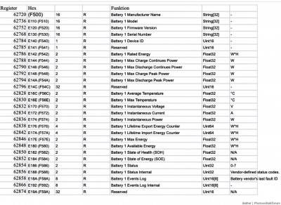

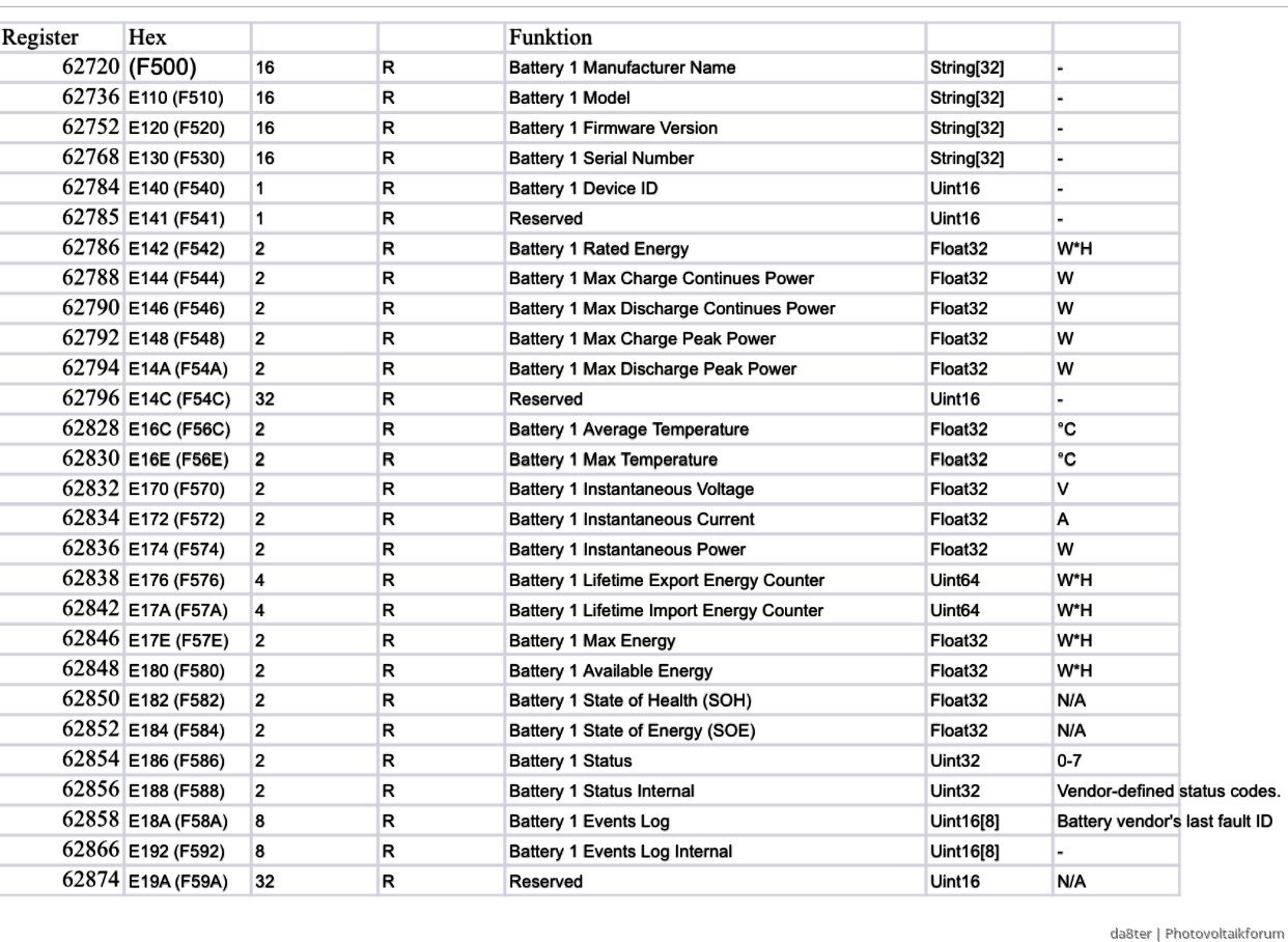

Leider gelingt mir dies nicht mit den beiden Register 62838 sowie 62842, welche die Lifetime Werte (Export / Import) der BAT beinhalten.
Da es wohl Uint64 Werte mit 4 Register sind, habe ich es so versucht:
rr = client.read_holding_registers(62838, 4, unit=1)
raw = struct.pack('>HHHH', rr.getRegister(0), rr.getRegister(1), rr.getRegister(2), rr.getRegister(3))
batexport = int(struct.unpack('>f', raw)[0])
f = open('/var/www/html/openWB/ramdisk/_batexport', 'w')
f.write(str(batexport))
f.close()
Die Reihenfolge der Register habe ich auch schon mal angepasst (little endian vs big endian?).
Kann es sein, dass das OS 64 Bit sein muss? Ist aktuell ein 32 Bit Stretch auf einem PI3B+
Hat dies schonmal jemand geschafft?

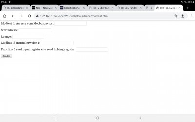

Ich hab mal ein einfaches form gemacht um beliebige Modbus devices zu lesen
Vielleicht kannst du ja mit dem output was anfangen, insbesondere wenn du die Zählerwerte kennst.

@okaegi: Der Screenshot lässt sich leider nicht vergrößern - wo / wie kann man Deine Page verwenden?

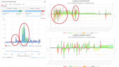

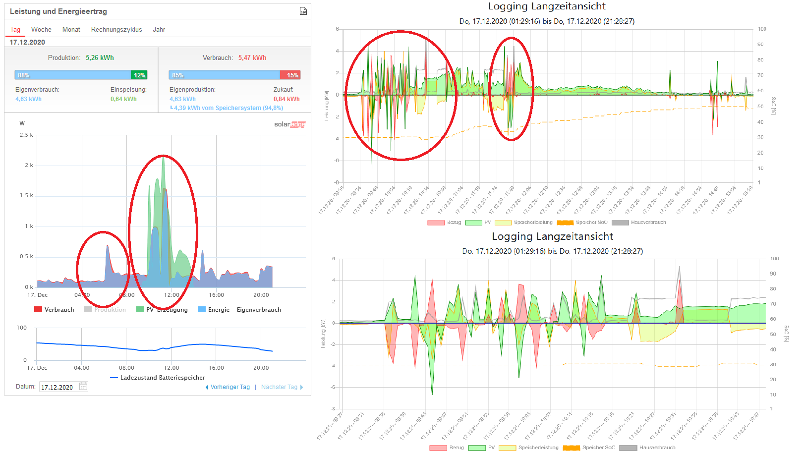

Habt Ihr auch eine stark schwingende Speicherregelung bei wenig PV-Leistung?
So sah es zum Beispiel bei mir am 17.12.2020 aus:
Seit einiger Zeit habe ich auch den SE Support auf dieses Thema angesetzt, aber da geht nichts vorwärts.
Ich habe so ein bisschen das Gefühl, dass die Schwingungen beginnen, wenn man den Modbus-Service am WR aktiviert - deswegen habe ich diesen Service jetzt mal deaktiviert und versuche, das Verhalten des WR / Speichers so zu beobachten.
