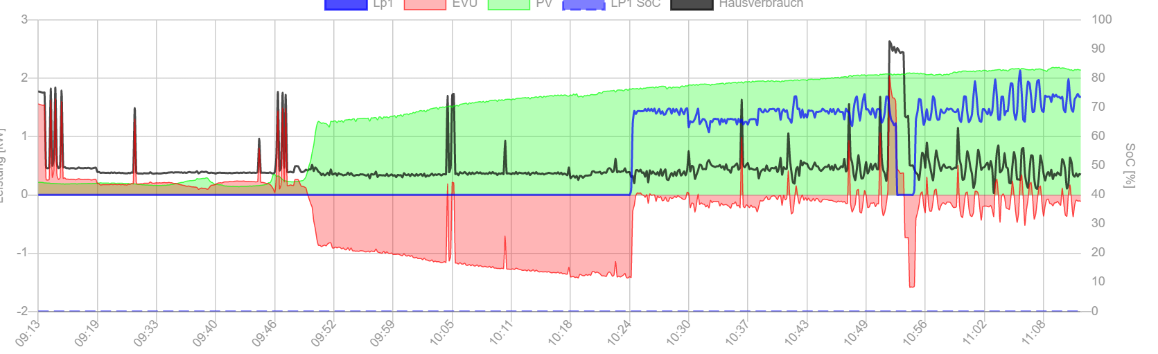

ich beobachte aktuell eine schwingende Regelung seit ich den PV Regelmodus auf Einspeisung umgestellt habe. Sobald ich das auf Bezug ändere passt alles wieder. Lässt sich aktuell zuverlässig reproduzieren, hab' zweimal umgeschaltet und sehe den Effekt unmittelbar.
Hat jemand eine Idee woher das kommen kann - eigentlich wäre das ja ein Hinweis dass meine EVU Daten zu langsam reagieren, aber warum klappt das dann bei Regelmodus Bezug so gut?

das war auch meine erste Vermutung, aber dann müsste ich das Schwingen doch unabhängig vom Regelmodus sehen - oder verhält sich der Regelkreis hier anders?

Update: Konnte die Erfassung & Übermittlung der EVU Messwerte um 3s beschleunigen und sende nun alle 7-8s EVU Daten an die openWB. Waren vorher 10s. Heute scheint mal wieder die Sonne, bisher kein erneutes Schwingen im Regelkreis.

Vielleicht war ich doch etwas voreilig, das Schwingen ist nun geringer aber hin und wieder doch noch zu beobachten. Möglicherweise ist das eine Kombination der Latenzzeiten, sowohl von meinem self-made EVU Kit mittels IR Lesekopf und dem Peugeot - scheint mir dass der onboard-Laderegler auch ein paar Sekunden braucht um auf die veränderte Ladestromvorgabe zu reagieren.
Ist so aber deutlich besser als es zuvor war.
