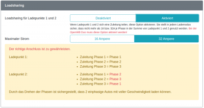

Re: Kaufberatung
Für zwei openWB an einer Zuleitung gibt es noch das Loadsharing. Dabei bitte unbedingt den Anschluss beachten! Der zweite Ladepunkt ist um eine Phase versetzt anzuschließen, damit bei einphasiger Ladung nicht beide auf einer Leitung hocken.
