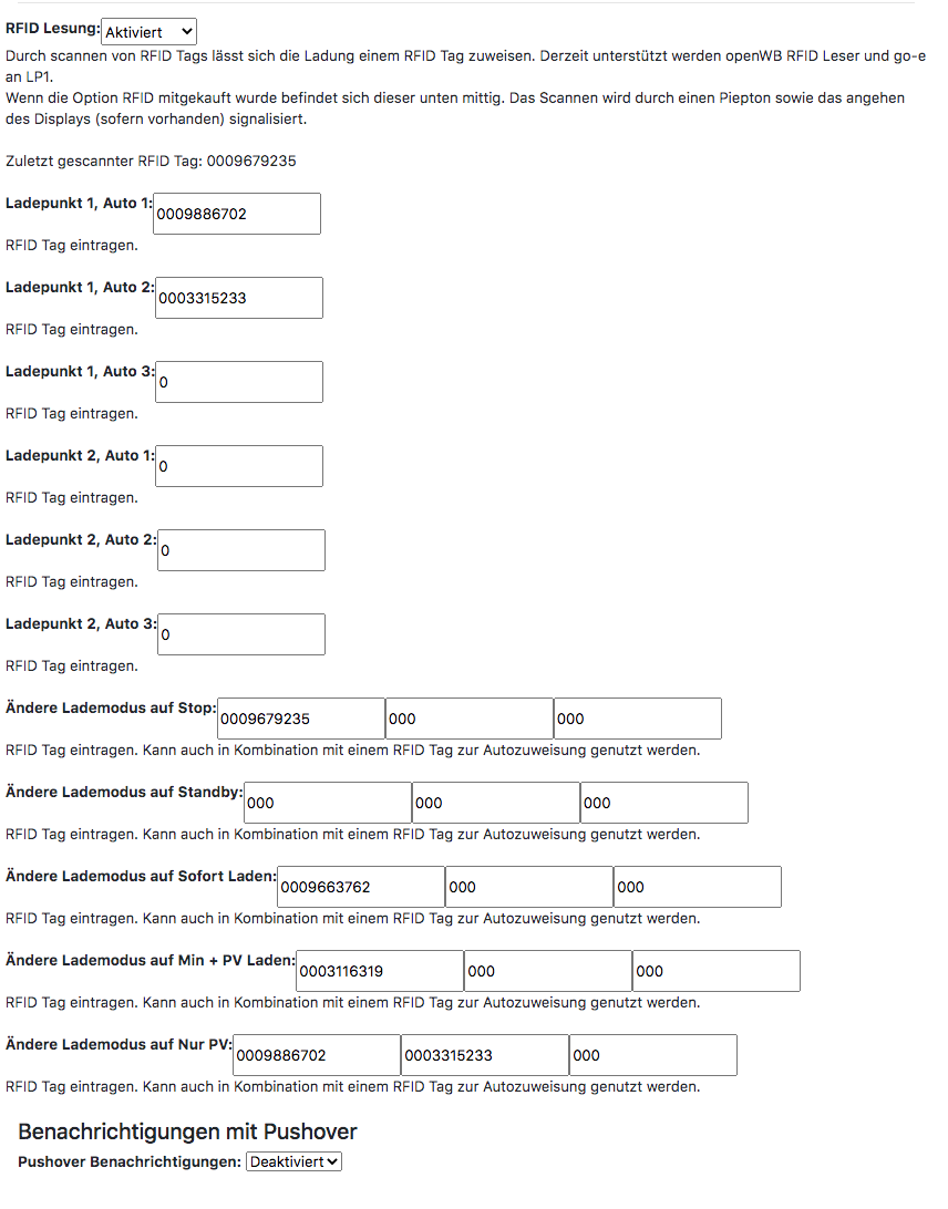

"Ladepunkt sperren nach Einstecken -> Ja
Kein Problem , habe ich im Menu gefunden und ist erledigt.
in den RFID Einstellungen Funktion: "Aktiviere Ladepunkt": den Tag eintragen der freischalten darf.
Diese Funktion finde ich derzeit nicht, bin wahrscheinlich blind.
Ich kann zwar die Tag am LP1 verschiedenen Fahrzeugen und/oder Lademodi zuordnen, kein Problem,
aber die oben beschriebene Funktion finde ich leider nicht im Menu Version 1.7.010 Stable unter Verschiedenes
Vielleicht kann mir jemand helfen.

Bei mir funktioniert das nach wie vor nicht richtig. Jedenfalls nicht so wie ich mir "richtig" vorstelle.
Man kann zwar den Ladepunkt mittels RFID Chip aktivieren, aber man muss nicht. Es reicht völlig aus, am Display die Schaltfläche "LP1 (de)aktivieren" anzutippen. Das Verhalten ist im RFID Modus 1 und 2 gleich. Seit dem ich FW 1.9003-stable habe, ändert daran auch die Einstellung zur Displaysperre nichts mehr. Vorher(1.8000stableRC) war es so, dass bei aktivierter Displaysperre diese nur mit der PIN aufgehoben werden konnte. Auch dann war der RFID Chip nutzlos, denn nach Eingabe der PIN benötigte man ihn nicht mehr.
Ich würde erwarten, dass die Schaltfläche "LP1 (de)aktivieren" nicht mehr angezeigt wird oder inaktiv ist, wenn die Aktivierung mit RFID Chip konfiguriert ist. Im Zusammenspiel zwischen Displaysperre (PIN) und RFID Chip kann ich mir 2 Modi vorstellen:
- Praktischer Modus: Man kann alternativ die PIN oder den RFID Chip zur Entsperrung/Aktivierung nutzen
- 2FA Modus: PIN und registrierter RFID Chip sind zur Entsperrung notwendig
