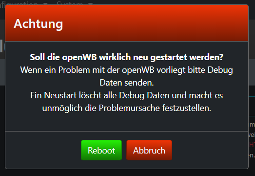

Du hast aber schon den Warnhinweis vor dem Reboot gesehen?
"Alle Autos sind abzustecken!"
Dann sogar während der Ladung neu zu starten, ist schon fahrlässig.
Zu Deinem Ladelog: vermutlich wird der Ladeneginn in der Ramdisk zwischengespeichert. Die ist nach einem Reboot aber leer, da halt nur im RAM.

nein, den hab ich wohl übersehen.

Den Hinweis habe ich dann wohl mit dem beim Update durcheinander gebracht. Beides sind aber vergleichbare Vorgänge, bei denen keine durchgängige Kontrolle über den Ladevorgang seitens openWB sichergestellt werden kann. Wir werden den Hinweistext zum Reboot entsprechend erweitern.

Warum wird es nicht unterbunden, wenn geladen wird? Die Box weiß doch, dass ein Ladevorgang läuft.
Zumindest eine Checkbox könnte in dem Fall eingeblendet werden mit dem erneuten Hinweis "willst Du wirklich?!"

Auch eine Möglichkeit. Oder vorher automatisch auf Stop wechseln und warten, bis sich alle Ladepunkte mit Leistung 0W gemeldet haben.
