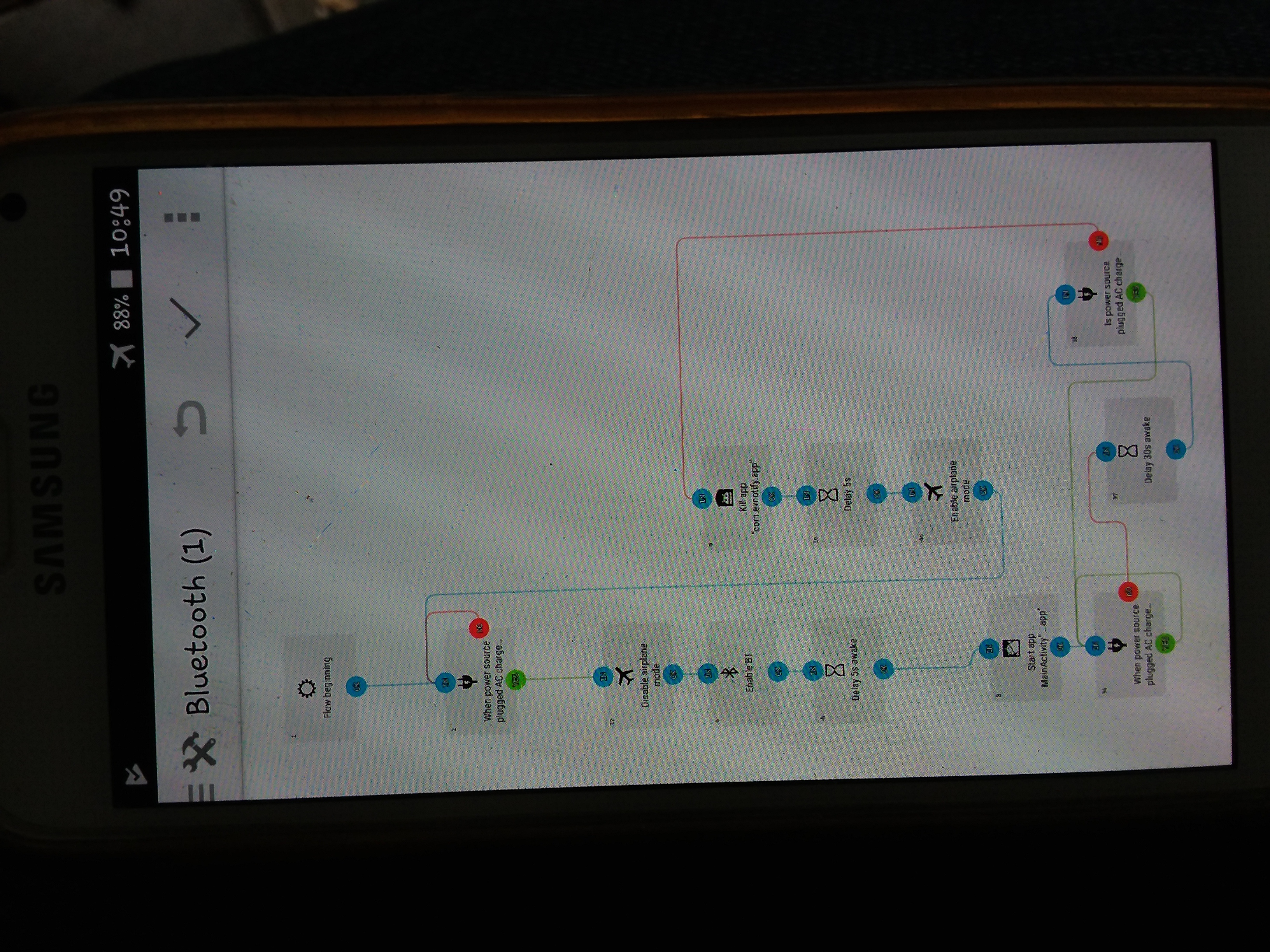

servus!E-lmo hat geschrieben: Sa Jun 22, 2019 8:47 am Mit Automate wecke ich das Telefon während des Ladevorgangs aus dem Flugmodus und starte EVNotify.
Wenn der Ladevorgang beendet ist, bekommt auch das Telefon keine Spannung. Automate beendet EVNotify und versetzt das Telefon in den Flugmodus.
Soweit funktioniert alles.
genau so ähnlich möchte ich das auch machen, kannst du deinen FLOW von Automate zeigen wie du das gelöst hast!

So sieht es bei mir aus.
Entschuldige bitte die Qualität der Bildschirmkopie. Wenn benötigt, kann ich demnächst noch ein etwas besseres Foto einstellen.
Die Flow-Datei selbst ist sehr umständlich zu exportieren, da diese nur in Automate sichtbar ist.
Einige Funktionen benötigen allerdings Root-Zugriff.Entschuldige bitte die Qualität der Bildschirmkopie. Wenn benötigt, kann ich demnächst noch ein etwas besseres Foto einstellen.

also die app starten hab ich jetzt zusammengebracht, aber schließen nicht! So wie du sagst, an der ROOT Berechtigung scheitert es jetzt. Da habe ich aber keine Ahnung, hab ein HUAWEI Y7 da ist das anscheinend nicht so einfach was ich gegoogelt habe!

kannst du mir noch bitte sagen, was für handy du verwendest... beim HUAWEI schaffe ich leider kein ROOT!E-lmo hat geschrieben: So Nov 03, 2019 9:51 am Einige Funktionen benötigen allerdings Root-Zugriff.

Ich benutze ein Samsung S5mini. Das wurde wegen Glasbruch ausgemustert.
Ich habe etwas gegoogelt und einen Workaround zum rooten gefunden.
