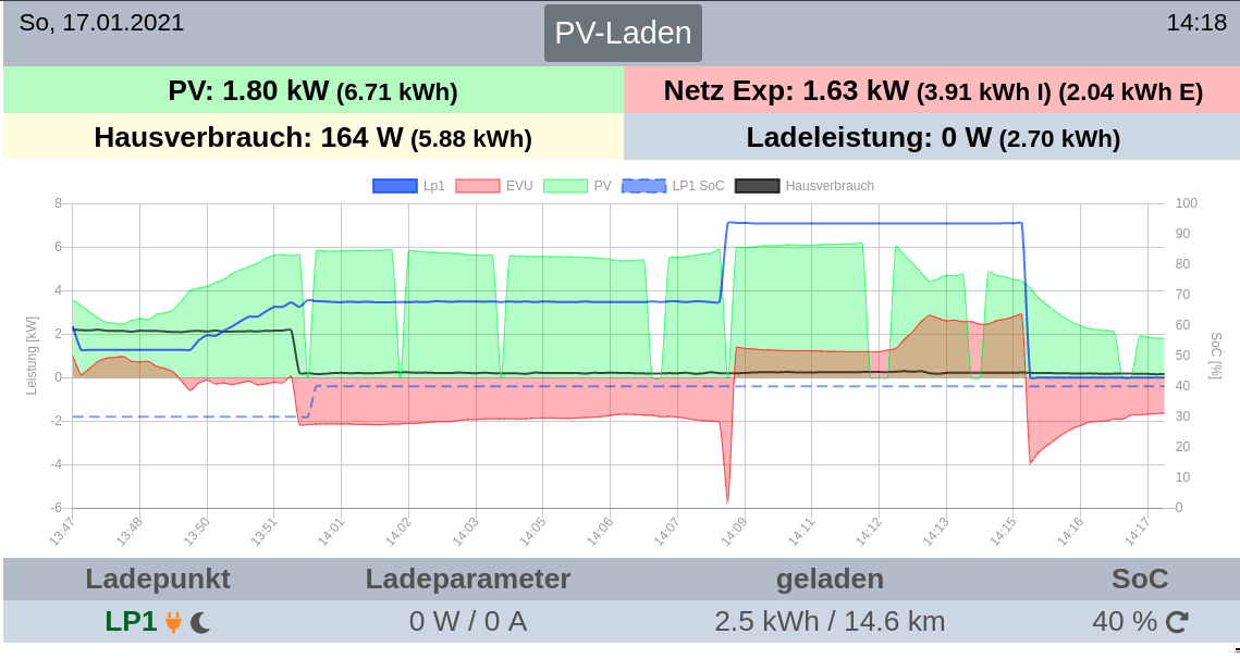

nachdem unsere oWB letzte Woche (endlich!) installiert wurde und heute sogar ein bisschen Testsonne da war, habe ich mir den Ladevorgang bei wechselnder Sonne genauer angesehen. Dabei sind mir ein paar Merkwürdigkeiten aufgefallen:
Um ca. 13:50 sieht man sehr gut wie der Ladestrom nachgeführt wird, bis 16A einphasig erreicht sind. Um 14:08 wird offenbar umgeschalten auf 3 phasiges Laden. Unser Auto (eGolf) kann max. 2 phasig laden, daher hätte ich erwartet, dass die Ladung wieder auf den Überschuss begrenzt wird. Statt dessen wurde aber anscheinend mit 7kW geladen. Die "Ladeparameter" Anzeige zeigte zu diesem Zeitpunkt "7.08kW (2) 6 A". Die Statusseite dagegen zeigte über 15A auf Phase 1 und 2:

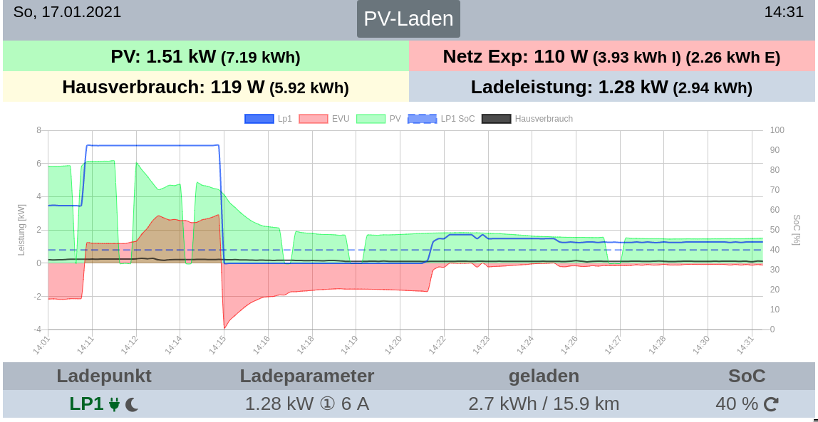

Nach 8 Minuten hätte ich dann eine Rückschaltung auf 1p erwartet (da ja dauerhaft Strom vom EVU bezogen wurde). Statt dessen wurde die Ladung komplett gestoppt. Nochmal 6 Minuten später wurde dann korrekterweise wieder auf 1p gestartet:
Gibt es da irgendwie bekannte Probleme mit dem Golf, oder habe ich was falsch eingestellt?
Außerdem fallen die Aussetzer bei der PV Produktion auf. Ich habe zuerst auf eine instabile Netzwerkverbindung getippt (da kein Kabel ins Haus liegt, habe ich die oWB per Kabel an einen WLAN Repeater angeschlossen. Entfernung zwischen Repeater und AP sind 4m und unsere Hauswand, der Empfang ist "eigentlich" sehr gut), allerdings müssten die Lücken dann beim EVU Bezug auch auftreten, oder? Abgefragt wird beides über den selben SolarEdge WR per TCP Modbus. Das hoch / runter Regeln scheint ja trotz der Lücken gut zu funktionieren, da der Bezug (bzw. Überschuss) dafür maßgeblich ist und die Lücken hier nicht auftreten, oder?
