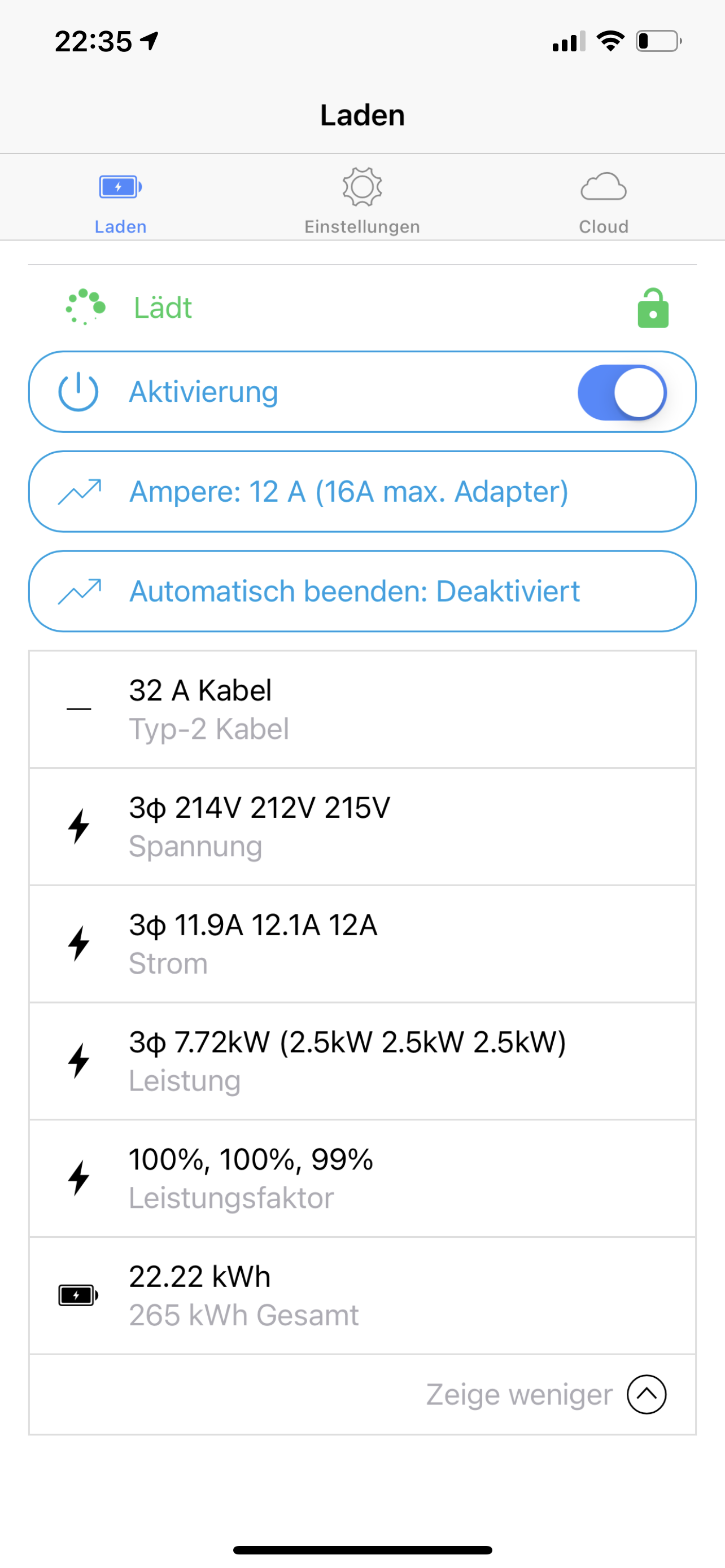

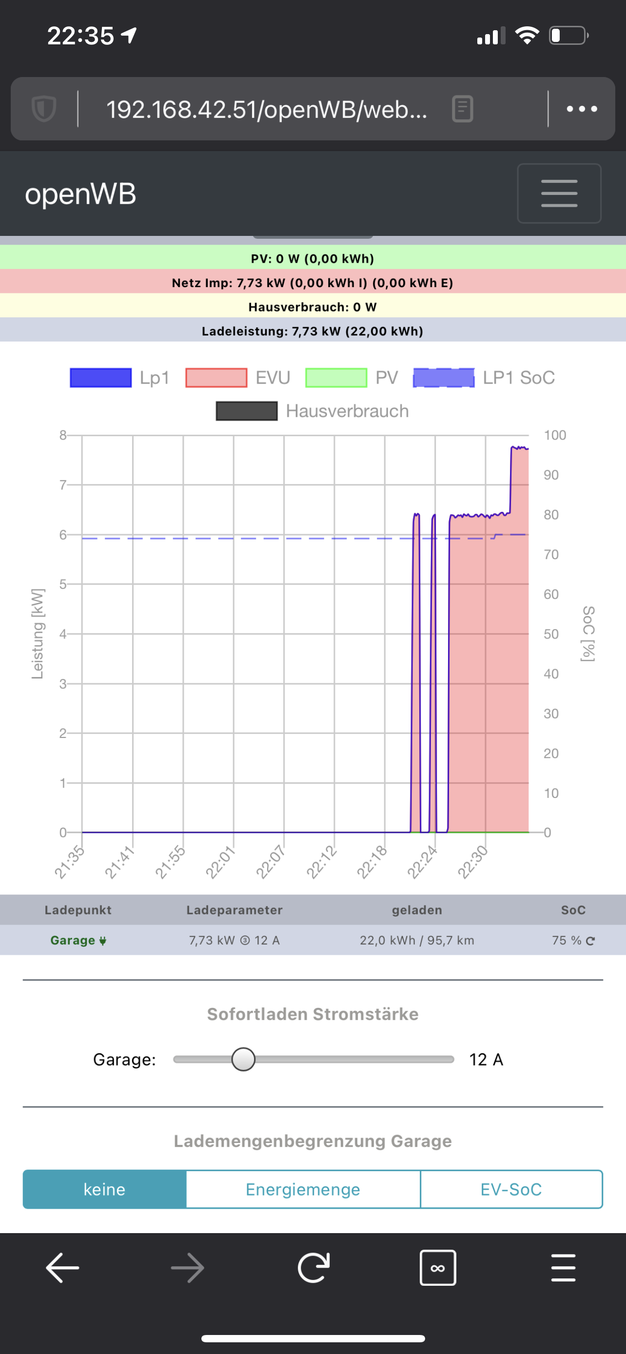

Ich hab den go-e an der openwb. Obwohl die Go-e App schön laufende KWh auf zwei Nachkommastellen anzeigt, wird in Open ab immer auf ganze kWh gerundet.
Ist das Absicht? Anbei zwei screens.
Auch im Ladelog sind nur ganze kWh
Lg alex

Das Runden macht nicht openWB sondern der Go-e. Die API liefert nur glatte kWh. Dazu gab es schon viele Nachfragen.
