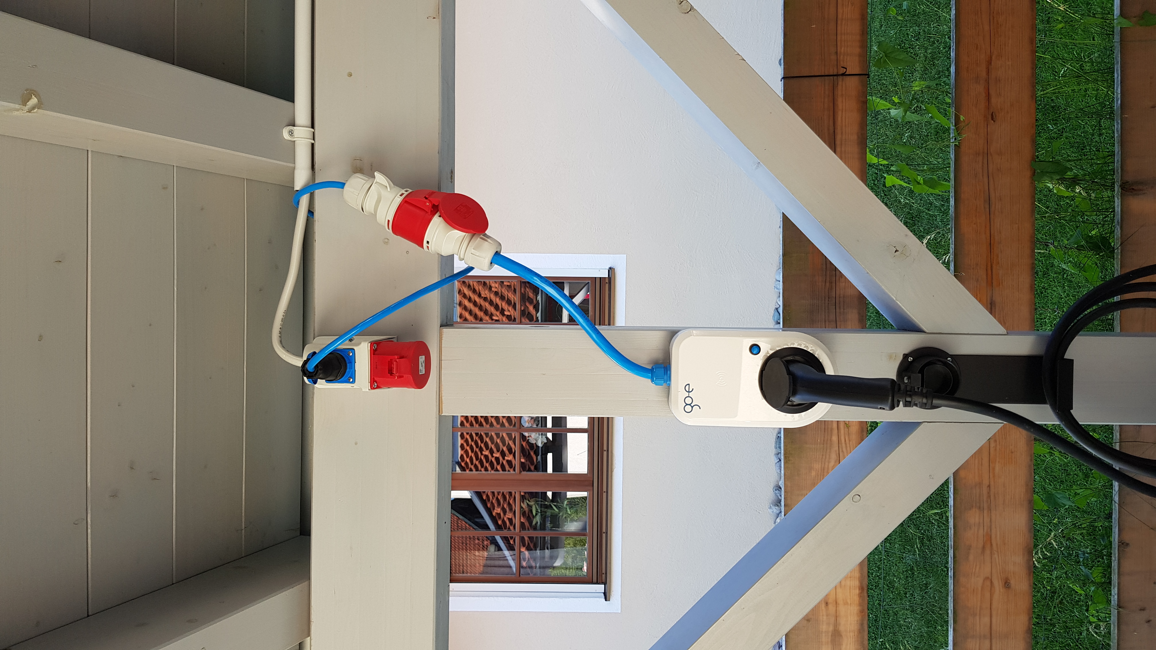

Meine 3/1 Phasen Umschaltung mit dem go-eCharger und openWB Regelung sieht so aus:
  • 32A CCE Steckdose mit integrierter Schukodose
  • Schukoadapter vom go-e (um Balken von Carport gewickelt)
  • go-eCharger entweder an CCE (3 Phasen) oder an Schukoadapter (1 Phase) anschließen
(3.1 MiB) 1803-mal heruntergeladen
Eigentlich Idiotensicher... trotzdem stoppte ich die Ladung über OPENWB bevor ich umstecke.
Hab mein Wagen voll geladen, ... 8-)

Danke für deinen Beitrag! Steckst du auch um, wenn die Zoe mit der WB verbunden ist, oder machst du das grundsätzlich vorher?
Was mit deiner Lösung leider nicht geht, ist einphasiges Laden mit mehr als 16A. Das fände ich bei entsprechender Größe der PV schon nice to have.
Ich dachte schon daran, einen dreiphasigen Lastumschalter wie z.B. ABB OT40F3C zu verbauen. Kommt elektrisch aufs gleiche raus, allerdings ohne lose Kabel und Stecker.
Frank
RosenZOE
Beiträge: 80
Registriert: Do Mär 14, 2019 11:27 am
Re: Zoe und 1/3-phasiges Laden
Beitrag von RosenZOE »
Ich stecke grundsätzlich vorher um bzw. trenne das Ladekabel vom Auto vor dem Umstecken.
Die Schukodose ist mit 16A abgesichert, da sind höhere Stöme nich möglich.
Einen Lastumschalter wollte mir der Elektriker nicht einbauen. Er hatte noch mit Kollegen Rücksprache gehalten. Sie waren der Meinung, dass sie das nicht dürfen. Ich glaube Problematisch wird es, wenn man wären der Ladung einfach hart umschaltet. Das mag das Auto dann nicht (vor allem nicht die ZOE).
Alternativ könnte man sich noch ein einphasiges Ladekabel hinhängen, die sind aber recht teuer und sperrig.
