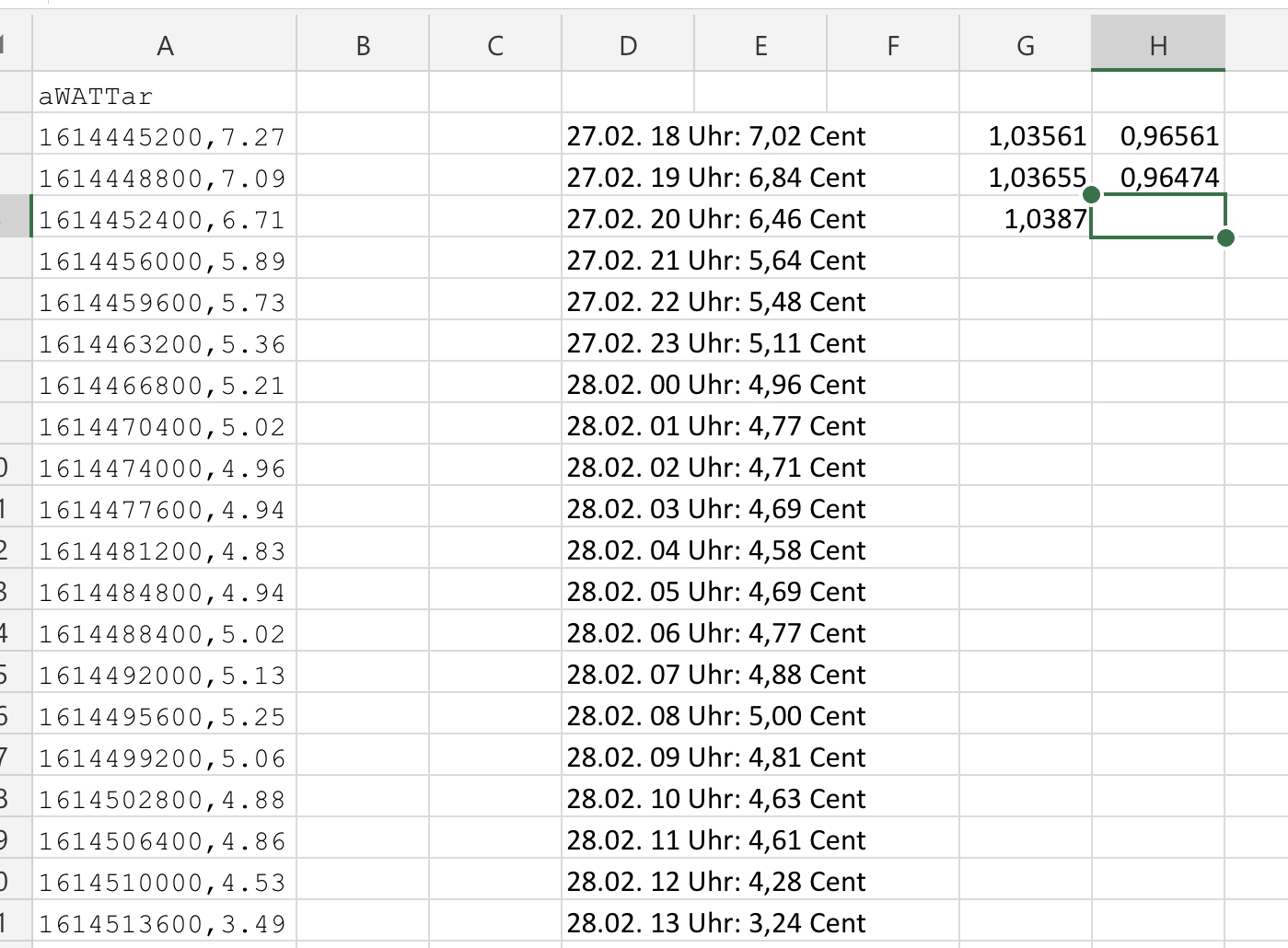

Beitrag von Martin_BY »
hofster hat geschrieben: Sa Feb 20, 2021 12:37 pm Irgendwie passen bei mir die angezeigten Börsenpreise in openWB nicht zu denen der Awattarwebseite. Es ist weder der Netto- noch der Bruttopreis, eine zeitliche Verschiebung (falsche Stunde/Tag) ist es nicht und auch das richtige Land ist ausgewählt.
Hat jemand einen Tipp, wie ich dem Fehler (?) auf die Schliche kommen kann? openWB ist Version: 1.9.101.
Stimmt. Die MwSt ist es auch nicht. Da gab es von 16% auf 19% in den diversen Scripts dann eine Abweichung.
Allerdings sind die Abweichungen nicht konstant:
