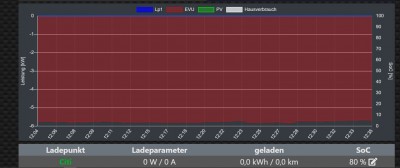

Hi
habe jetzt auch alles eingegeben jetzt steht aber immer als Soc 80% auch wenn das Auto nicht am laden ist.
Der Ladepunkt wird jetzt nicht mehr rot wenn kein Auto an der Box hängt der wird jetzt immer grün angezeigt.

SoC bleibt auf aktuellen Stand bis automatisch oder per Hand aktualisiert wird und er sich verändert hat.
LP kann von Hand de-/ aktiviert werden.
Einfach mal auf LP oder bei Dir "Citi" drücken.....

Danke also wenn das Auto wieder mit einem anderen soc angeschlossen wird dann ändert sich die soc Anzeige?
Ja den LP kann man so an und ausschalten vorher war es aber so das er das beim abstecken selber gemacht hat.
Ist ja nicht tragisch.
