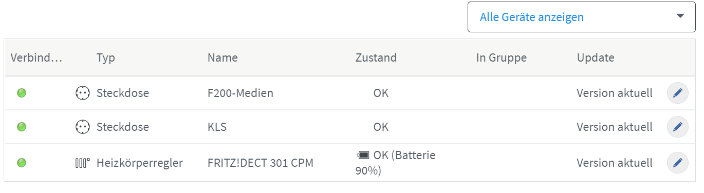

Intressant: AVMHomeAutomation (actor name:F200-Medien) no such device found at fritzbox: F200-Medien
2021-01-20 20:48:54: Main routine Device: 2 Office'2relais'
2021-01-20 20:48:54: Total Watt alle abschaltbarer smarthomedevices: 0
2021-01-20 20:48:54: Device avm2Office Fehlermeldung: [Errno 2] No such file or directory: '/var/www/html/openWB/ramdisk/smarthome_device_ret2'
2021-01-20, 20:48:54 Device 2: AVMHomeAutomation (actor name:F200-Medien) no such device found at fritzbox: F200-Medien
2021-01-20, 20:48:54 Device 2: AVMHomeAutomation (actor name:F200-Medien) unexpected error loading and writing power results:
2021-01-20, 20:48:54 Device 2: AVMHomeAutomation (actor name:F200-Medien) fetch power
2021-01-20 20:48:53: Wattbezug: -413 Uberschuss: -413 Speicherleistung: 0 SpeicherSoC: 100

So, ueber PNs konnten @cpm und ich herausfinden, dass ein zusaetzliches Fritz!DECT301-Thermostat in seinem Netzwerk fuer Probleme sorgt. Das wird von meinem Code behandelt wie ein Switch, hat aber nicht die benoetigen Informationen (Schaltzustand, Energie, Leistung etc.). Das wird im Skript noch nicht abgefangen. Das kommt dann in Zukunft noch dazu.
